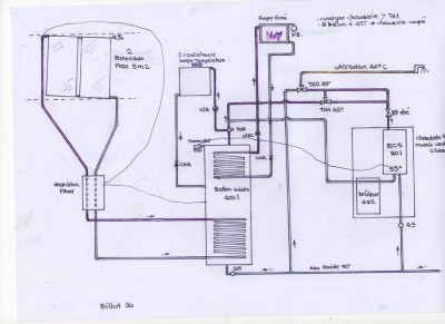

J'ai acheté le livre de l'apper et finalisé mon projet en fonction de ce que j'ai pu comprendre.
D'abord économiser les calories produites en peaufinant l'isolation de la toiture ( démontage d'une rangée de PST en injectant un isolant dans le vide existant sous les plaques des 2 cotés pour éviter de démonter toute la toiture - par contre j'hésite pour le choix de l'isolant ? vermiculite ou chanvre ?).
J'ai opté pour un CESI en autovidange evec un ballon de de 400l avec 2 échangeurs, avec le système drainbloc comme celui de Ottiti. Une première ébauche sera plus explicite mais la priorité sera donné à l'ECS l'été et l'hiver et à la mi saison printemps ou automne, lorsque la chaudière à gaz ne sera pas en fonction, le foyer de cheminée alimentera le ballon par l'échangeur du haut pour compléter et chauffer l'ECS et 2 radiateurs basse température des salles d'eau.
Je ne suis pas encore sûr de mon schéma mais je compte sur votre expérience pour rectifier ce qui ne va pas.merci
Messages : 2474
Localisation : Saint-OMER 62
Message par Balajol »
Bonsoir billot et tous (ou Bonjour :-) )
L' eau qui est dans ton ballon est une eau Morte ou eau destinée à l'ECS ??
Tes 2 Circuits ne peuvent être imbriqués de la sorte, la même eau ne peut passer dans les radiateurs et alimenter ton circuit ECS, ce sont deux circuits bien distincts. Si le ballon est en eau Morte, L'ECS doit être chauffée par un ballon Tank in tank (Ballon combiné) ou par un troisième échangeur (Ecs instantané)
Etant donné l'heure, je te laisse à ta réflexion, tu auras surement d'autres retours.

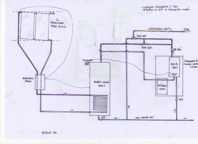

:-) Bonjour
Je me doutais qu'il fallait un ballon tank in tank!
Dans un 1er temps je vais installer un CESI en auto vidange avec le système choisi par Ottiti, le drain bloc; le problème actuellement c'est le délai de livraison vu le nombre de commandes et aussi un problème d'agrément au niveau de la pompe qui chauffe ( Ottiti a ce problème ?); le réservoir inox a été changé par un en polymère également pour réduire les coûts (celui en inox était fait artisanalement...).
Voici mon 2e schéma ouvert à la critique !
cordialement

Ce schéma est inspiré par Remy.450.....

Bonjour Billot,
Ci joint Schéma corrigé, l'alimentation froide de TH2 doit se faire derrière un groupe de sécurité pour bénéficier de son clapet anti retour (A moins qu'il ne soit lui même équipé)
La vanne de By-pass était Mal positionnée.
Sur le Ballon ECS de la chaudière, une seule entrée "Froide", il faut intercaler un té sur l'entrée froide d'origine du ballon derrière le groupe de sécurité (Sa vanne d'isolement doit rester fermée et ne servir qu'en dépannage pour retrouver un fonctionnement chaudière seule, une vanne d'isolement sur la conduite venant du ballon solaire ne serait d'ailleurs pas inutile)
Tu trouveras un schéma de 3 Ballons en série sur mon compte rendu (lien dans ma signature)
Je pense que tu ne t'es pas encore approprié l'utilité et la finalité de chaque circuit, la lecture des différents compte rendus et la compréhension des schémas qui s'y trouvent t'aiderai beaucoup à concevoir ton système. :-)
Tu vas y arriver :cool:

Bonjour et merci Balajol
Oui peu à peu je comprends mais il faut que je consacre plus de temps ( 4 enfants encore à charge ...).
La 2é version est hyper simple mais par contre le by-passe été , tu le positionne où?

Bonjour Billot,
Pour le By-Pass Eté, il te suffit de relier la sortie ballon solaire à la sortie ballon chaudière :-) . la vanne du groupe de sécurité du ballon chaudière reste bien entendu ferméé, le ballon est plein d'eau mais aucune circulation.
Attention une erreur dans mon premier schéma, le mitijeur (Froid)doit pouvoir être alimenté après le groupe du ballon solaire ou celui du ballon chaudière, sinon pas d'eau selon le ballon isolé :sad: )
Le plus simple est d'utiliser un mitijeur avec clapets intégrés et alimenter directement sur la ligne froide.
Le seul inconvénient de cette méthode est que le ballon chaudière reste en haut stagnante pendant le By-Pass, à vidanger lors de la remise en route ou tout du moins une bonne chauffe à 60 0C pour détruire toute bactérie.
j'espère être suffisamment clair, au besoin je te ferai un schéma plus propre (pas le temps immédiatement)
