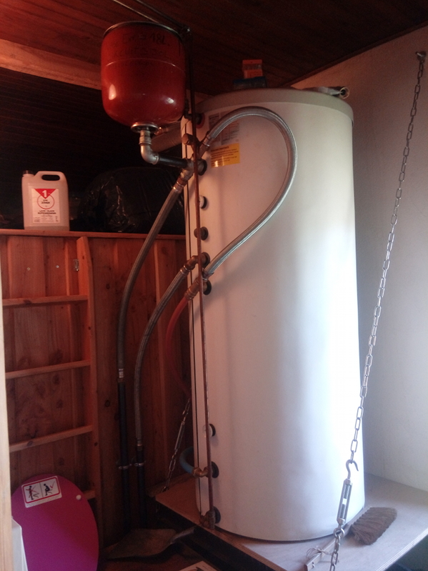

ça y est, j'ai mis le temps mais ma boisinière est enfin connectée au cumulus, en thermosyphon.
Les panneaux ne sont pas encore connectés mais ça fonctionne très bien depuis deux jours.

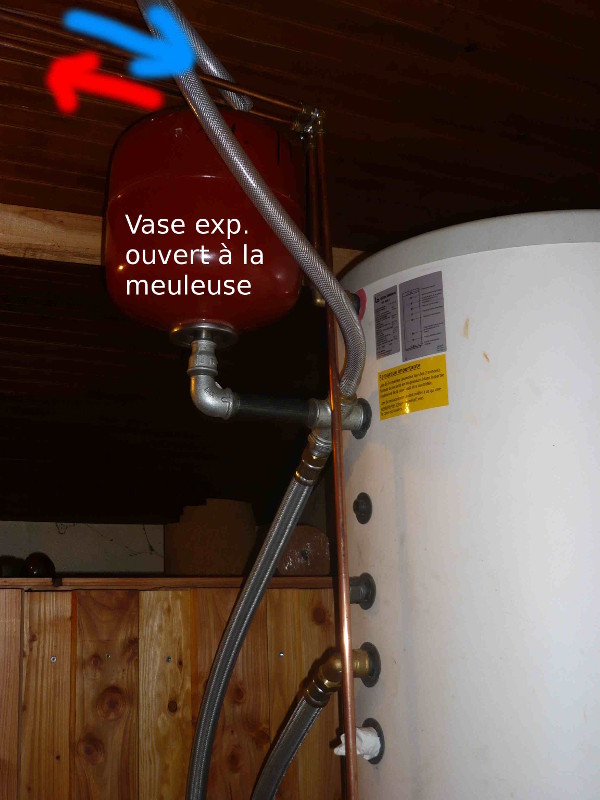

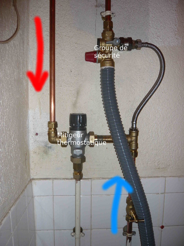

Le circuit caloporteur en thermosyphon correspond aux flèches marron.
Les flèches rouge et bleu correspondent à l'Eau Chaude Sanitaire.
Le vase d'expansion 18l était à l'origine fermé, je l'ai ouvert à la meuleuse et ajouté un tuyau pour voir le niveau de liquide.
Toutes remarques et questions sont les bienvenues !
Nico
Nico
- Messages : 2549
Re: Projet CESI + bois pour ECS en thermosiphon : votre avis
le circuit thermo a l'air pas mal.
tu aurais intérêt à trouver un vase inox qui soit un peu plus fermé pour limiter l'évaporation. tu n'as que ça de raccordé sur la cuisinière, n'as tu pas peur que la puissance du bouilleur soit trop importante en périodes où la cuisinière tourne à donf pour chauffer la boutique ?

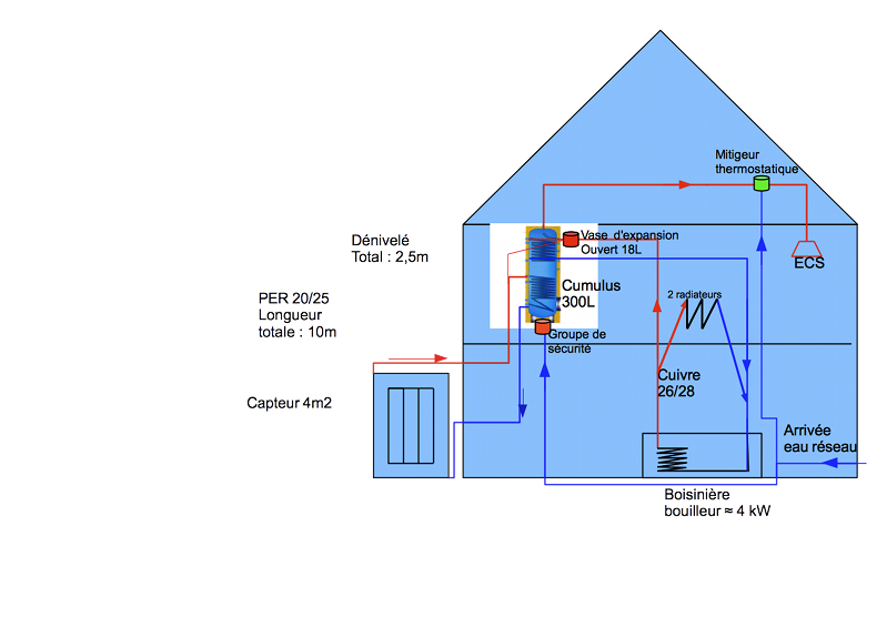

Bonsoir Domwood, et merci pour tes conseils!
J'ai bien étudié la question de modifier le foyer et en fait je ne compte pas me lancer là-dedans.
Je vais donc rajouter 2 radiateurs en fonte, mais voilà le hic, c'est que je ne les avais pas prévu dans mon circuit, du coup ce serait très compliqué de faire une distribution "en parapluie"
Du coup j'imagine faire une deuxième boucle au départ de la chaudière, avec les purges de radiateurs en point haut.
J'ai ajouté ça sur mon schéma pour que ce soit plus clair.
Penses-tu que ça fonctionne ?
- Thermosiphon.png (72.44 Kio) Vu 3630 fois
- Messages : 2549
ça fonctionne. à voir comment ça calme la "bête"
pour éviter les purges, tu peux, en point haut d'alimentation de radia, donc sur ton tuyau d'eau chaude vers le radia, faire un piquage petit diamètre avec un petit tuyau qui remonte vers le vase. en 10/12, par exemple. pas besoin de piquage du côté du vase. tu le fais arriver à dégueuler dans le vase par le haut. tu auras constamment de l'eau dans ce tuyau, à même hauteur que dans le vase. c'est une possibilité pour ne plus se soucier de penser à purger.

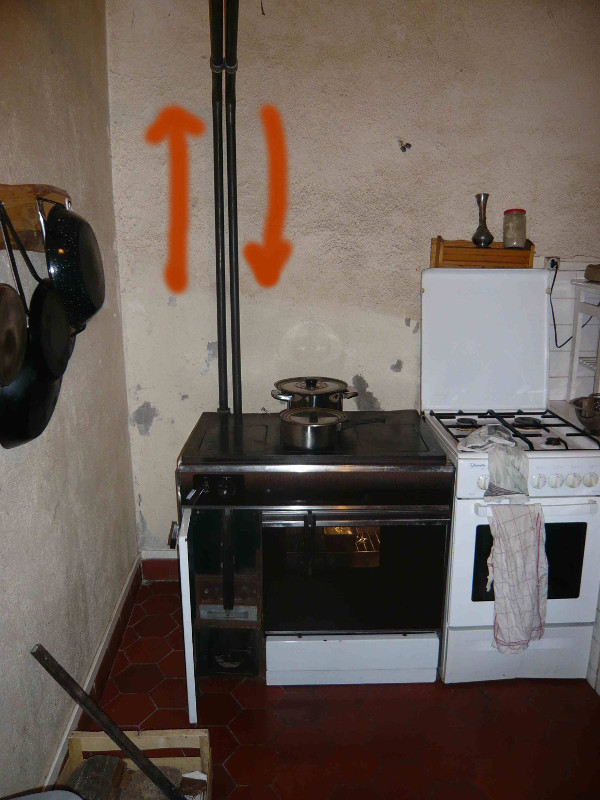

Ok, vraiment merci pour tous ces conseils!
Cependant, je crois que je viens de comprendre mon principal problème : comme tu peux le voir sur la photo, mes tuyaux aller-retour se côtoient sur près de 4m. Du coup je pense que l'aller réchauffe le retour, et la circulation s'arrête passé 70°, et alors ça bout dans la chaudière.... Penses-tu que cette hypothèse soit juste?
Du coup je vais impérativement devoir changer mon circuit, et dans ce cas peut-être opter pour une distribution "parapluie", ce qui va encore faire un paquet de travaux...
- Messages : 2549
j'ai pas d'avis objectif sur ton hypothèse. tu peux peut-être séparer les tuyaux pour observer. de ce que je vois c'est au plafond que ça se côtoie. bourrer avec qqchose de moins conducteur que l'air provisoirement pour le constat...
- ezza
- Messages : 644
...... "mon principal problème : ... mes tuyaux aller-retour se côtoient sur près de 4m. .... l'aller réchauffe le retour, et la circulation s'arrête passé 70°, et alors ça bout dans la chaudière" ... je pense pas au court-circuit thermique, mais plus au DeltaT°des points haut et bas de l'échangeur du Cumulus, en plus simple, le cumulus est plein de "calories"
Bonjour,ezza a écrit :Salut
Si vous avez de l'eau à 70°C au point de mesure , qu'elle est la température du fluide au contact du bouilleur 80°C ?
A cette température il se fourme des bulles de vapeur d'eau qui vont perturber le flux laminaire nécessaire pour un thermosiphon.
Ce n'est que mon avis mais un petit circulateur résoudrait le problème, avec une décharge de chaleur sur un ou des radiateurs
Le feu ne se controle pas, on fait avec
mucky

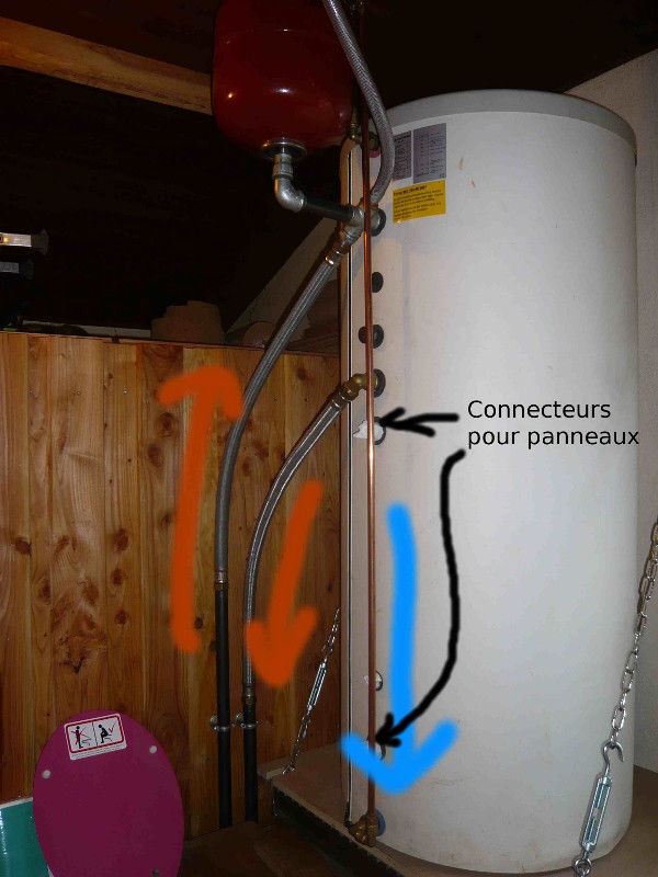

Salut, désolé pour cette longue période d'inactivité mais j'ai été très ralenti par une vilaine maladie.
J'ai toujours l'intention d'ajouter des radiateurs mais je n'en suis pas encore là, pour l'instant les hivers se passent plutôt bien en faisant attention à y aller molo sur le bouilleur.
Et enfin, j'ai relié les panneaux !!! (On a passé l'été dernier à chauffer l'eau au bois, hors de question de refaire ça
) D'ailleurs je précise que je les ai finalement bien rapprochés contre la maison, comme préconisé, pour de nombreuses raisons.
Alors le PER de sortie de panneau (rouge) chauffe très bien, jusqu'à l'entrée du cumulus, mais le PER de sortie de cumulus (bleu) reste totalement froid, et le thermomètre indique que l'ECS n'est pas réchauffée. J'ai pourtant bien fait attention à ce que la pente assure le thermosiphon, mais ça me donne l'impression (sans pouvoir le vérifier) que l'eau chaude monte et ne redescend pas.
J'ai utilisé le même vase d'expansion (temporaire) que pour le circuit du bouilleur, j'espère que ça ne pose pas de problème.

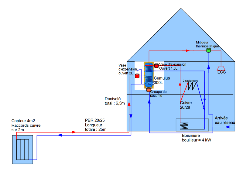

Voici le nouveau schéma :
Aussi, ça fait depuis hier que j'ai rempli le circuit solaire, avec deux jours de soleil, ça fait régulièrement glou glou et je rajoute régulièrement des litres de flotte, donc j'imagine que ça doit tranquillement se purger en air, est-ce que ça peut-être une cause de non-circulation ?
Par avance merci pour tous vos conseils avisés, et encore désolé pour l'étalement dans le temps de ce sujet, ça avance lentement mais sûrement !
Bonne soirée
Bonne soirée
