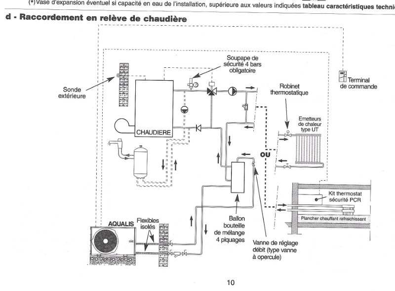

Qu'est ce qu'il te faut comme infos sur la PAC ?
Concernant la relève de chaudière j'ai ce shéma :
PAC 2.jpg (68.39 Kio) Vu 2697 fois

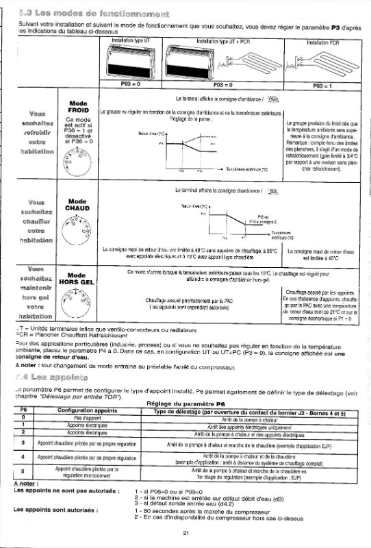

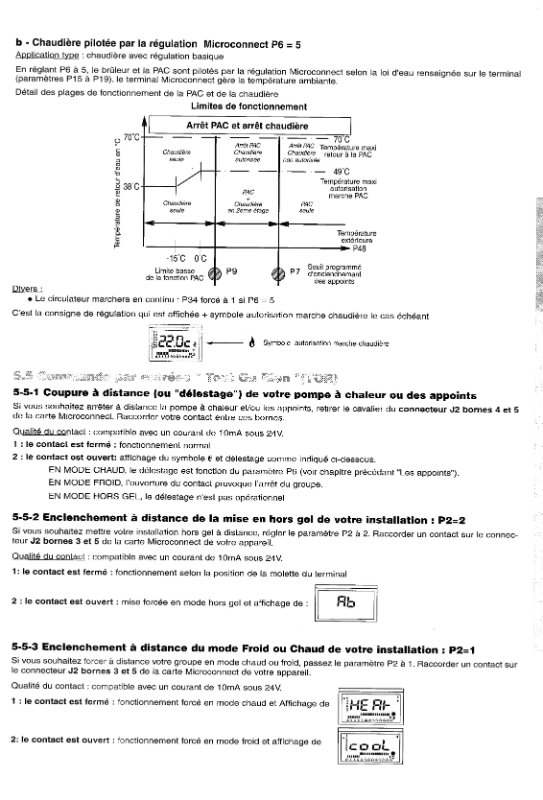

Concernant la régul, je suis à la ramasse.
J'avoue ne rien y comprendre en régulation. Surtout les programmations.
Sur la doc. de la PAC, il y a plusieurs pages qui permettent des fonctionnements avec appoint (chaudière) mais rien qui parle de panneaux solaires.
Je ne sais pas si le rapprochement est possible...
