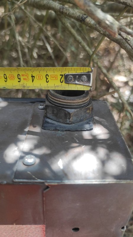

Le besoin d'un mitigeur est compris et validé mais je me suis intéressé aux raccordement du capteur.
J'ai 2 questions :
- les raccords sont en 7/8 qui est une dimension peu courantes; je cherche à passer en 3/4 qui est plus répandus; un site bien fourni pour les raccords ?
- une des sorties du panneau a été abimée au démontage ; ça semble être classique : les raccords sont bloqués, on force dessus, le tuyau en cuivre (très fin) se vrille et casse; je n'ai pas trouvé de procédure de réparation validée; Je pense ouvrir le cadre du panneau et boucher le tube en l'écrasant plus soudure étain. Je me servirai du raccord de l'autre côté. Une autre idée ?

tu peux illustrer cette histoire de raccords ? dans le doc cstb (lien en page 3 du fil), à la page 8 il est mentionné raccords 3/4. (ou dire si cette doc ne correspond pas).
anjou connectique trouvé avec google. perso je suis client chez plomberie pro pour le tout venant.

La capteur fait 31mm extérieur filetage ce qui semble correspondre à du 7/8.
Je n'ai pas trouvé la doc parfaite mais j'ai trouvé 2 docs qui me semblent plus proches de mon capteur que celle de la page 3.
http://www.cstb.fr/pdf/atec/GS14-O/AO111657.pdf
http://www.cstb.fr/pdf/atec/GS14-O/AO091516.PDF
et elles mentionnent des raccords en 7/8.

as-tu trouvé du femelle en 7/8 ? ça a l'air coton à trouver, et je suppose que tu n'as pas un Cédéo super achalandé à proximité pour te dépanner...
Je n'ai pas l'impression d'avoir croisé souvent cette dimension, sauf peut-être sur certains raccords union en laiton.
Je m'explique : quand tu achètes des raccords union en laiton de ce genre : https://www.plomberie-pro.com/Catalogue ... 34020a.htm
les diamètres filetés d'entrée et de sortie sont courants, mais la liaison entre les deux côtés est parfois exotique. ça dépend des fabricants, le diamètre est variable et le pas du filet peut aussi être plus fin. On s'en rend compte très vite quand on a une boîte avec du stock divers en vrac. tu ne peux pas piocher au hasard dans la boite pour reconstituer un union, les cônes sont variables et aussi les diamètres et les pas de filetage au mileu du raccord complet.
Je me suis aussi fait avoir en récupérant des flexibles inox annelés qui provenaient d'une fin de chantier de sprinklers. Les écrous tournants semblaient standards et en fait non. :cry:

Je regardais à nouveau ta photo de raccord avec le mètre. au pire, peut-être refaire une adaptation de quelques centimètres avec un raccord standard et un bout de tube cuivre qui rentre ajusté dans ta sortie. Une brasure étain après avoir bien nettoyé/décapé. En vase ouvert tu n' auras pas de pression conséquente.
Messages : 2550
Re: Aide pour eau chaude solaire
J'avais oublié celui-ci qui pourrait faire le boulot avec un collet battu, une fois percé pour le passage du tube cuivre.
https://www.manomano.fr/catalogue/p/bou ... e-49972243
à noter que ton filet n'est pas très long sur ton raccord en photo. joint épais ou rabotage de l'écrou tournant. comme je disais, à pression atmo on peut s'autoriser du bidouillage.

Merci pour ces commentaires et idées.
Pour le 7/8, je vais effectivement partir de :
- https://www.anjou-connectique.com/mamel ... 24-31.html pour la sortie femelle
- https://www.anjou-connectique.com/bouch ... 24-31.html pour la sortie mâle en perçant un trou pour collet battu
Je vais tout prendre chez Anjou Connectique car Mano Mano est moins cher sur quelques produits individuels mais comme ils ont plusieurs fournisseurs, ils facturent 32€ de frais de port :schock:
