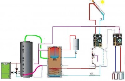

Bonjour ludocool33 et tous,
Dans la version 2 de mon Schéma, tu gardais ces avantages (Sauf le Thermomètre), sans les pertes thermiques et charge continuelles causées par le fourreau.
a Voir
Edit: sans la vanne 3 voies et 2 vannes manuelles encore mieux étant donné le peu d'usage.
a Voir

Pour répondre sur le schéma final de Ludocool....
Imaginez vous la V3V du plancher ouverte au maximum. Dans ce cas vous avez le risque de voir les 2 pompes en série (plancher + résistance ou chaudière). Ca veut dire que l'on ne réchauffe pas le ballon.
Perso je mettrais le raccordement du plancher à gauche du ballon comme ça hydrauliquement il ne subira pas les autres pompe.
La sonde S6 peut être en applique.
Et je mettrai la résistance électrique juste au dessus de la pompe mais pas en série avec la chaudière.*

Aprés réflexion, j'ai choisi de mettre la resistance de secours en parallele, voir schema "sans ballon tampon".
Par contre, a la base j'ai cette installation" (schema final) "et pour le fct le "shema fonctionnement." J''avais une chaudiere buche que je viens de transformer en pellet....
QU'est ce qui est le mieux? Dois je garder le ballon tampon et le charger avec ma chaudiere granulé? Ou le virer et donc faire le chéma sans ballon tampon?

Salut ludocool33, tous,
si tu pars sur une chaudière granulés, le ballon ECS + tampon fait l'affaire. On utilise un plus gros volume(1500 -2000 l ou +) dans le cas d'hydro-accumulation avec des installations en bois bûches pour absorber une grosse chauffe et espacer les chargements de bois.
Prévois plus de vannes d'isolement et un vase + soupape côté ballon et côté chaudière.
A +
P-Y

Salut Ludocool33, tous,
je comprends pas bien ta question !
Avec une chaudière granulés, un petit volume tampon suffit, il sert juste à éviter les cycles courts de la chaudière et donc limiter les démarrages (usure de l' allumeur, conso élec). Avoir trop de volume tampon avec du granulé ne sert à rien car le tampon déperd... et la chaudière tourne pour le maintenir !
Peux-tu nous rappeler les surfaces de solaire de ton projet ?
A +
P-Y

re,
Pour m'expliquer, est il mieux de carrement chauffer tout le ballon tampon une seule fois, puis c'est la vanne melangeuse qui redistribue ensuite au plancher chauffant, donc un long demarrage, et pas de cycle court
Ou alors je chauffe juste le haut du petit ballon combiné,mais dans ce cas suivant la demande, la chaudiere va demarrer plusiseurs fois....
Sinon, j'ai 4 panneaux tube sous vide incliné a 50 degrés environ, et 2 autres incliné à 20 degrés qui me permet de préchauffer l'eau de la piscine une fois que l'ecs est chaude.

Re,
je suis resté avec ce schéma qui me parait bien dans ton cas:
Sans ballon tampon
Ciao
P-Y
Sans ballon tampon
Ciao
P-Y
