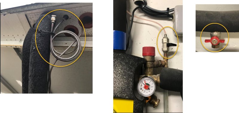

Comment en rajouter dans mon circuit (photo ci dessous)?
Comment oter l'air du circuit en haut compte tenu de mon montage (avec purge haute accessible uniquement en bas - photo plus haut)?
Par exemple le CAP est à 37 degrés à cette heure ci et vous voyez la vanne bleue augmente en temperature contrairement à la rouge.

Bonjour NetMs,
Comme les collègues, remplissage a faire.
A l' origine à priori, les vannes avec manettes de couleur Jaunes sont celles utilisées pour le remplissage. (Il faut la pompe de remplissage avec les raccords adaptés)
La purge haute est une purge Manuelle (Le fil doit être celui de la sonde et n'a rien à voir avec la purge)
ATTENTION, à Manœuvrer à froid sans soleil , ce qui en sort peut être de la vapeur ou un liquide très très très brulant .. :-|
Le thermomètre bleu doit monter en température à cause du circulateur par conduction.
Pour faire le remplissage, soit trouver les raccords adaptés ou démonter ceux en place (Je pense qu'il doivent être vissés) et en mettre adaptés à la pompe ou pulvérisateur .
Opération faisable par vous même si vous êtes un petit peu Bricoleur :-)
De préférence Eau + Glycol (Certains ici utilise du liquide de refroidissement destiné aux automobiles, Surtout choisir à base de Propylène glycol non toxique, l'Ethylène est un Poison)
Le mélange " spécial solaire" est bien entendu celui recommandé 8-)
Cdt

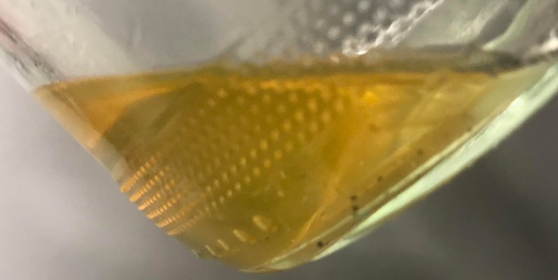

Le PH mesuré il y a 2 ans était de 9.3 et densité de -26 degrés. On m'avait dit qu'il fallait envisager de vidanger l'installation aussi ... mais un devis reçu m'a un peu decouragé! 4h de main oeuvre, 50 L de tyfocor à 150 euro lunité, 20L de solclin à 180 euros l'unité donc tres gros devis! Le liquide parait encore translucide donc j'aurais préféré appoint que vidange totale (+850 euros!).
Pour ce qui est des fuites de liquide dois je quand même envisager de changer les joints (bleu ou autres au niveau des 2 fleches) ou puis je penser qu'en remplissant et augmentant la pression je ne devrais plus avoir de fuite dûes à surchauffe?

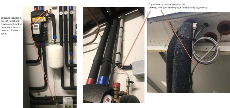

Sur la photo ci dessous sur le toit on peut devisser le petit ecrou et du liquide sort à ce moment (fluide). Ce même tuyau est relié en bas au robinet noir avec le tuyau rose et quand je l'ouvre le fluide sort.
Donc ne s'agit il pas des purgeurs d'air manuels du coup?

sur ta 2eme image :
le purgeur haut est celui sur ton panneau, c'est la 1ere fois que je vois ce genre de chose, mais pour purger c'est simple : faut ajouter de l'eau dans le circuit et ouvrir la haut en devissant légèrement et en chassant l'air...
c'est pas super comme système mais bon, t'as ça, on fait avec.
pour la photo du milieu, c'st étrange, c'est un clapet de sécurité ( 3 ou 7 bar ) qui va chasser le surplus vers le bas ( t'as surement un bocal ou autre en bas de ton tube pour récuperer ce qui s'est barré. )
par contre je comprends pas à quoi sert ton tube haut avec en plus un robinet dessus ?!
pour la photo de droite, c'est juste pour purger le circuit.
dans tous les cas: eau + glycol ça pose pas de pb... c'est même mieux pour faciliter la circulation et des -15 -20° t'en a en principe rarement ou jamais..
sans compter que souvent le circulateur se remet en route pour éviter une chute de température en dessous d'un certain seuil.
il te faudrait un circuit de remplissage/ appoint eau comme sur les chaudières, pour faire le plein sans galérer avec une pompe ou autre.
si la pompe tourne à vide, ça l'abime alors que la pression, ça pose pas de pb.

Donc 'habite dans le haut-rhin (je n'avais pas repondu plus tot).
C'est un clapet 3 bars (3 bars 125 kW - à 3.5 bar).
Par contre je crois que le petit clapet noir sert à faire la purge haute car le tuyau rose remonte jusqu'au capteur et est relié au cable noir sur lequel tu as recommandé de devisser l'ecrou pour la purge.
Donc je pense que c'est simplement pour faciliter la purge haute depuis la chaufferie en fait sans avoir à monter (peut être que je me trompe).
Pour le fluide caloporteur à utiliser pour l'appoint, ils peuvent melanger les types de fluide (marque ou autres) ou comnment font ils pour savoir quel liquide on a actuellement?
Pour la pression avec securité à 3 bars je demande qu'ils la montent à 2 bars au moins pour être au dessus du vase d'expansion et logiquement circulation devrait repartir et je ne devrais pas avoir de variation de pression (si le vase fonctionne et a une pression inferieur au circuit aec 1.1 bar sur le vase par exemple et 2 bar sur le circuit?

ok, donc c'est bien une purge haute, ce qui est bien pensé du coup.
perso, je te dirais bien d'ouvrir la vanne pour voir si t'as que de l'air qui sort.
et de faire le complément en eau si tu peux. perso, je trouverais le moyen de mettre soit une prise Gardena en 3/4 sur derrière un robinet sur soit la partie basse du circuit , soit au niveau du circulateur et envoyer de l'eau
avec un tuyau d'arrosage pour faire l'appoint.
- donc tu remplis et montes à 2 bars, puis tu purge l'air au point haut, et quand ça coule tu fermes et refait l'appoint pour 1.5 bars.
- et tu fais tourner le circuit pour mélanger et chasser l'air restant
- tu arrêtes attends un peu et vérifie qu'il y ai plus d'air
mélanger les glycol, je ne saurais répondre, perso je dirais tu en prends un peu de chaque et tu mélanges dans une bouteille...
mais bon, ça va pas non plus exploser, quand on refait le plein d'antigel dans les radiateurs des vieilles voitures, tu te pose pas trop la question du mélange de 2 bidons.
3 bars c'est pas énorme, j'ai vu des montages qui ont tendance à perdre à 3 bars l'été. surtout que tu es en point bas donc déjà de base la pression est plus forte en bas.

- Il m'a conseillé de changer le liquide totalement (qui tient à -20 degrés et est limite selon lui) mais je lui ai dit de plutôt privilégier l'appoint pour 2 ans si possible
- Pas de caramelisation selon lui donc pas besoin de nettoyer avec solclin
- Il me dit q'il faut 50L de fluide pour changer completement le liquide (j'ai 5m2de panneaux situés à 7m donc cela me parait beaucoup!)
- Il veut aussi me changer les deux joints et selui du ase d'expansion (qu'il verifiera à ce moment)
- Et me brancher le tuyau d'évacuation sur un bidon fermé
Mais il ne sait pas pourquoi cela a fuit (les joints oint une durée de vie) ni pourquoi cela ne circule pas (air dans le circuit?).
Bref j'attends le devis mais pas beaucoup plus de certitudes.

c'est pas déconnant.
j'aurais mis 7 bars, mais bon 7 - 10 bars c'est presque pareil.
changer le liquide, autant le faire dans la foulée, idem pour les joints
pour le volume faut regarder les contenances des panneaux et distances de tubes. ça se calcule.
pour la fuite, c'est surtout à mon sens du à ta sécurité à 3 bars qui vide au compte goute ton installation.
et le manque de pression fait que le circulateur ne peut pas pousser le liquide
quand au bidon fermé, c'est normal c'est de mémoire, une norme.

Le chauffagiste est passé ... il me dit qu'il faut
c'est assez consternant... Dans l'ordre:
changer la soupape et passer d'une à 3 bar vers une soupape à 10 bar car 3 bar trop bas selon lui
la soupape de sécurité du groupe hydraulique est un organe de sécurité. Elle intervient après que le vase d’expansion ait crié "grâce " (d’où l'intérêt de ne pas le surgonfler) . Quelle sont les charges auquelles elle peut faire face? Il y a les limites de résistances du serpentin interne au ballon (qui justement en général tient jusqu'a 10 bars) et aussi la résistance du ballon lui même qui est inférieure à 10 bars.Au hasard,sur ce lien:
https://nideck.com/blog/ballon-tampon-niox-n13
on peut y lire:
Pression de service ballon max. 3 bars (pression d'essai 4,5 bars)
si ,par accident, le serpentin perce(c'est arrivé à guy delsol sur ce forum je crois) ,alors le ballon se trouve en situation d'avoir à encaisser 10 bars. Ça va marcher?
Ce qui est raisonnable et aurait du être fait dès le départ est de mettre une soupape tarée à 5 bars(à condition que le vase d'expansion l'accepte,j'ai un doute dans votre cas).
- monter le vase d'expansion à 2 bar et le circuit à 2.3 bar (0.3 bar de plus minimum)
reprenons... la pression en haut du capteur ne doit pas être inférieure à 0.5 bars. S'y ajoute la hauteur manométrique de 0.7 bar donc le pression du circuit à froid lue sur le manomètre doit être de 1.2 bars. Pour que le vase d'expansion puisse travailler ,sa pression ne doit pas être supérieure . Sinon comme expliqué avant la membrane bouge pas et la pression lue sur le mano fait du yoyo avec la chaleur. D'autre part il faut que le vase contienne une certaine (environ 1/3 ) quantité de liquide froid pour tamponner l'arrivée de liquide chaud . Parce que la membrane n'aime pas trop la température. La pression du vase se mesure circuit vide. Elle doit être égale à hauteur manométrique/10+0.3 bar avec un minimum de 0.5 bar. Elle peut être mesurée avec une pompe à vélo disposant d'un manomètre. Ce qui peut permettre de regonfler également . Dans ton cas avec 7 m de hauteur il faut gonfler à 1 (un) bar.
Ensuite on rince le circuit avec une pompe comme je l'ai indiqué dans un autre post. Ensuite on remplit le circuit. Comme le vase d’expansion est modérément gonflé il se remplira de lui même un peu aussi.Jusqu'a quand remplir le circuit? Il faut établir la pression à froid qui doit être de hauteur mano/10+0.5 soit dans ton cas 7/10+0.5=1.2 bar Pression lue au mano. Quelle quantité de liquide prévoir? les capteurs ont en général une contenance de 0.6 L/m²soit 3 litres pour toi. Les conduites 2X7 m avec environ 0.13l/m soit 14X0.13=1.82 litres (plus la liaison vers le ballon).L'échangeur du ballon (en général indiqué sur le ballon )j'ai pris un ballon de 300 litres sur ce lien, qui fait 8.8 litres:
https://nideck.com/blog/ballon-eau-chaude-ni1s-n19
. La contenance du vase (si c'est un 18 litres ,1/3 soit 6 litres).
Total 3+1.82+8.8+6=19.62 litres
controle avec un réfractomètre et faire l'appoint . Aucun intérêt à vidanger totalement
répondu plus haut
ça aurait du être fait à l'installation... et il faut que le tuyau plonge jusqu'en bas du bocal pour réaspirer s'il y a eu décharge de la soupape Le récipient n'a pas besoin d'être en or massif mais il doit tenir la chaleur de la vapeur à 130 °C ou un peu plus. S'il existe déjà as tu constaté la présence de liquide dedans.
Il faut par ailleurs que tu trouves la purge d'air sur ton circuit. Sur ton ballon? essaye de dévisser le bitonio au niveau du capteur et de voir s'il s'en échappe quelque chose (air,eau) ? C'est indispensable sur le circuit solaire
Bon courage et bon confinement (si tu survis :razz: )
