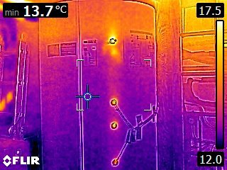

Et sur-isoler à MORT le 200L.. afin que la résistance ne chauffe pas l'environnement.
On le dit, on le pète, on le répète très souvent sur le forum, l'isolation des chauffe eau est de base.. moisie .. Il faut donc sur-isoler. Et ne pas hésiter. Tu perds facilement 10° en une nuit sur un ballon sorti d'usine.. ce qui fait plaisir aux actionnaires de EDF et GDF.. mais pas à ton compte banquaire.
