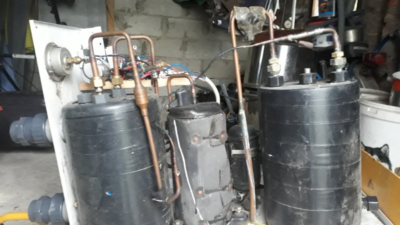

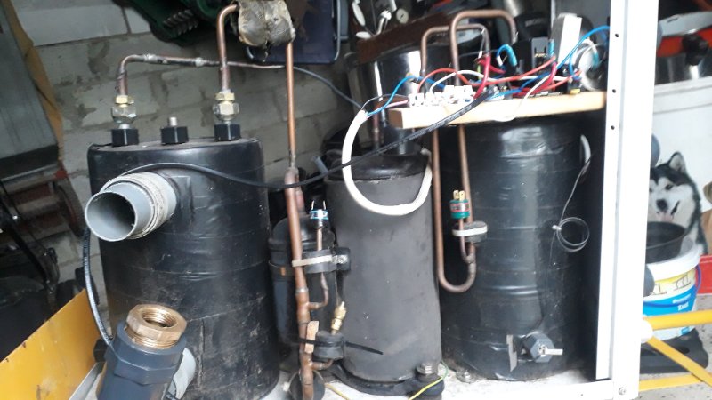

Bonjour.
J'ai modifié 2 pompes à chaleur air eau de 1750W électrique pour en faire 1 eau eau ( Changement du circuit gaz, et remplacement de l' échangeur air par échangeur eau).
Récupération du gaz R407 et transférer dans pompe a chaleur modifier et compléter par du gaz R410A.
Problème, La pompe a chaleur fonctionne trop bien, au lieux de consommer 1700W elle consomme 3000W et chauffe le double.
Qui peux m'aider,
Merci .
Henrotte
Qui peux m'aider,
Merci .
Henrotte

Tu as les références de ta pompe ? A-t-elle un système 'inverter' pour moduler sa puissance ?

Je ne comprends par trop si tu as remplacé le 407 par du 410 .. mais mon propos serait plutôt la pression de chargement, que la différence de fluides. En effet le taux de compression est plus ou moins donné par la géométrie. Et la pression de sortie par le rapport volumétrique. Evidemment si la pression d'entrée est trop forte, on va aussi être trop haut en sortie ... et donc la puissance absorbée.henrottej a écrit : ↑dim. mai 23, 2021 14:49 pmBonjour.
Qui peux m'aider,
Merci .
Henrotte
Bref, il me semble que c'est le problème.
En effet, même si c'est peu probable que tu ais mis deux fois trop de gaz (il faudra vérifier) ... entre un surplus et le changement du type de fréon, on pourrait avoir une explication ... en tout cas, je ne vois que ça ... je ne sais pas si l'on peut à la fois faire tourner et mesure la puissance, et retirer du gaz (chargé en huile)
Autre pb, si vraiment le moteur tire trop de puissance, il ne vivra pas vieux ...

Bonjour.
Merci pour la réponse.
J'ai seulement remplacé l'échangeur air par un échangeur eau.
En gardant le premier capillaire et supprimant la partie diviser par 4 + capillaire.
Henrotte Jean
Belgique
Henrotte Jean
Belgique

Seulement ? .. Tu as rechargé .. je parlais des pressions ... Et du fluide. 2 pistes. Est-ce bon ?

Le R 407 est un mélange de 3 fluides frigorigénes.
Il fonctionne soit avec de l'huile de synthèse soit de l'huile ESTER
Le R 410 A est un fluide halogéné fonctionne exclusivement avec de l'huile ESTER.
Il n'est pas bon de les méllangers.
Je pense que pour ton montage le capillaire laisse passer trop de fluide, je te conseille de mettre à l'entrée du capillaire une vanne à pointeau pour régler le débit.( solution bricolage)
Un détendeur thermostatique serai le bienvenu.

J'ai enlevé 350 Gram de gaz est la puissance absorber est environ 1700W et monte a 1900w après 15 min .
Je crois que c'est bon?
Merci.
Merci.

Et voilà .. Ce serait mieux d'avoir 1750 W à chaud ...
Encore qq dizaines de gr à enlever ...

C'est pas tout a fait ca.ventura a écrit : ↑jeu. mai 27, 2021 19:45 pmBonjour,
Le R407C est un mélange de R134a , R32 et R125
Le R410a est un mélange de R32 et R125
La compatibilité huile est la meme. Chimiquement tu peux les mélanger, la contrainte est physique, puisque ca change la proportion des 3 gaz et au final tu sais plus ou tu en es.
Attention a cette manip, normalement on enleve pas comme ca du 407C puisqu'en fonction des conditions, tu auras une recup en proportion diferente des 3 gaz et tu risques
de conserver un mélange déséquilibré.
Le 407c est plutot sympa pour faire du eau/eau mais contraignant pour les charges et decharge gaz. Le 410 c'est une vraie merde par contre surtout pour un bricolage comme le tient.
Si tu veux simplifier et baisser la pression de condensation, passe au Propane. Dans tous les cas, il te faut un détenteur thermostatique pour avoir une surchauffe maitrisée.

Le 407 a été développé comme fluide de substitution au chlorofluoré.
Il a remplacé le R 22.
C'est un gaz transitoire
Personnellement je trouve le R 410 A plus stable.
