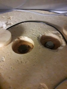

Sur le dessus il y a deux bouchons (lequel est l'anode ou est-ce qu'il y en a 2?):

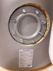

Si oui une fois vidé, pour cela faut-il ouvrir la trappe ci-dessous:
Si oui est-il nécessaire de remplacer le joint? Quel modèle?

Si tu es dans une ville avec une eau dur ( plein de calcaire) c'est sur que le ballon a accumulé des kilo de calcaire.
Pour démonter l'anode ,
il faut couper l'eau d'alimentation général de la maison,
ouvrier l'eau froide et l'eau chaude sur tous les robinets de la maison.
Tu as mis à zéro la pression tu peux dévisser.
Souvent les anodes sont montées sur les supports 3/4 Pouces soit( vis 20/27 ) Males.
Démonte pour voir le modèle ensuite,Tu peut acheter une anode sur le net.

À chaque fois que j'ai visité un ballon, je n'ai jamais eut à remplacer le join. À mon avis, tu ne devras le remplacer que s'il est craqué ou sec.
Un coup de pâte à join avant de remonter évitera qu'il ne reste collé sur le regard de visite au prochain démontage.

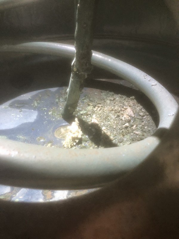

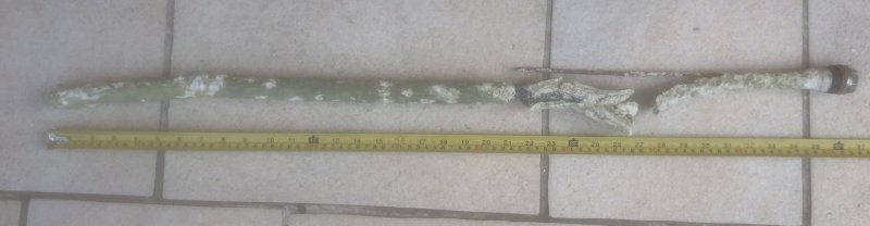

Vue de l'intérieur depuis la trappe de visite. On voit l'anode qui s'est cassée (je pense que s'est arrivé lorsque j'ai essayé de l'enlevé, je n'ai pas forcé mais son diamètre était supérieur au trou et à un moment je pense qu'elle à cassée) et le dépôt au fond du ballon. : Voici la quantité de dépôt ressorti du ballon. Il ne semble pas y avoir beaucoup de résidu calcaire, un peu et peu de fragment de l'anode en magnésium. L'eau est plutôt dure mais j'ai un adoucisseur. Voici l'anode une fois sortie du ballon : Elle semble faire 90cm de long fixation par écrou mâle 1 pouce. Je me pose une question le dégagement au dessus du ballon fait 60 cm. Aurait-elle été pliée par l'installateur pour la rentrer dans le ballon?.
Pour moi ça me semble pas une bonne façon de faire!
Est-il possible de mettre deux anodes de 45cm ou 60 plutot qu'une de 90cm pliée?

Remplacer ton anode me semble la meilleure chose à faire.
Tu as vidangé le ballon en laissant ton circuit solaire sous pression ? Si oui, ça t'aura permis de vérifier la solidité de tes serpentins.
Une anode de 90 de long me semble pas adaptée.
Ce n'est pas la longueur qui compte, c'est sa présence.
Une bonne mise à la terre, et une vérification de l'état de tes jonctions dielectriques t'assurera une longévité de ton ballon
