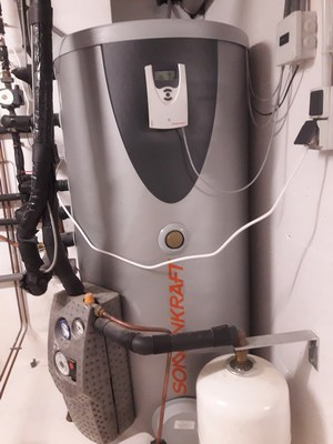

Mon installation solaire date de 2008.
J'ai un ballon Sonnenkraft SKL 400 et 6M2 de panneaux solaires plus une pompe à chaleur pour le chauffage et l'ECS l'hiver.
ballon ecsr.png (265.2 Kio) Vu 3931 fois
Je n'ai jamais fait d'entretien sur le ballon et j'ai l'impression que l'eau chaude a une odeur désagréable.
Je me demande quel type d'entretien faut-il faire sur ce ballon?
- certainement changer l'anode en magnésium:
Sur le dessus il y a deux bouchons (lequel est l'anode ou est-ce qu'il y en a 2?):
ballon ecs_dessusr.jpg (12.85 Kio) Vu 3931 fois
- faut-il faire une vidange complète et retirer les éventuels dépots de calcaire?
Si oui une fois vidé, pour cela faut-il ouvrir la trappe ci-dessous:
ballon ecs_trappe infr.jpg (12.12 Kio) Vu 3931 fois
Si oui est-il nécessaire de remplacer le joint? Quel modèle?
J'ai posé la question à Sonnenkraft pour l'anode en magnésium ils m'ont répondu de m'adresser à un professionnel et qu'ils ne vendent pas aux particulier. Merci?!?!
Faut-il obligatoirement passer par un pro pour se fournir en matériel? J'ai trouvé sur Ebay l'anode en magnésium pour SKL 400 mais j'ai une confiance limitée en Ebay...

Si tu es dans une ville avec une eau dur ( plein de calcaire) c'est sur que le ballon a accumulé des kilo de calcaire.
Pour démonter l'anode ,
il faut couper l'eau d'alimentation général de la maison,
ouvrier l'eau froide et l'eau chaude sur tous les robinets de la maison.
Tu as mis à zéro la pression tu peux dévisser.
Souvent les anodes sont montées sur les supports 3/4 Pouces soit( vis 20/27 ) Males.
Démonte pour voir le modèle ensuite,Tu peut acheter une anode sur le net.
Pour éviter le calcaire , sur ce forum j'ai fait le détail pour construire un système pour palier à ce problème de calcaire qui se dépose .
La dureté de l'eau est donné par la boutique qui te vend l'eau.
Narbonne 26 °TH soit 260 g de calcaire/m3d'eau .(véolia)
Re: Entretien ballon ECS solaire
Posté : mar. août 24, 2021 17:57 pm
par j2c
Avant de changer l'anode, un démontage plus contrôle fera l'affaire.
Si ton anode est bouffée, il faudra sérieusement revoir les raccords dielectriques.. et t'assurer que le ballon est toujours relié à la terre.
Mon avis, ton ballon est plein de calcaire.
À chaque fois que j'ai visité un ballon, je n'ai jamais eut à remplacer le join. À mon avis, tu ne devras le remplacer que s'il est craqué ou sec.
Un coup de pâte à join avant de remonter évitera qu'il ne reste collé sur le regard de visite au prochain démontage.

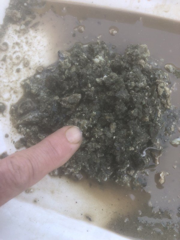

Ce weekend vidange du ballon et inspection.
Vue de l'intérieur depuis la trappe de visite. On voit l'anode qui s'est cassée (je pense que s'est arrivé lorsque j'ai essayé de l'enlevé, je n'ai pas forcé mais son diamètre était supérieur au trou et à un moment je pense qu'elle à cassée) et le dépôt au fond du ballon. :
Voici la quantité de dépôt ressorti du ballon. Il ne semble pas y avoir beaucoup de résidu calcaire, un peu et peu de fragment de l'anode en magnésium. L'eau est plutôt dure mais j'ai un adoucisseur.
Voici l'anode une fois sortie du ballon :
Elle semble faire 90cm de long fixation par écrou mâle 1 pouce. Je me pose une question le dégagement au dessus du ballon fait 60 cm. Aurait-elle été pliée par l'installateur pour la rentrer dans le ballon?.
Pour moi ça me semble pas une bonne façon de faire!
Est-il possible de mettre deux anodes de 45cm ou 60 plutot qu'une de 90cm pliée?

Remplacer ton anode me semble la meilleure chose à faire.
Tu as vidangé le ballon en laissant ton circuit solaire sous pression ? Si oui, ça t'aura permis de vérifier la solidité de tes serpentins.
Une anode de 90 de long me semble pas adaptée.
Ce n'est pas la longueur qui compte, c'est sa présence.
Une bonne mise à la terre, et une vérification de l'état de tes jonctions dielectriques t'assurera une longévité de ton ballon
