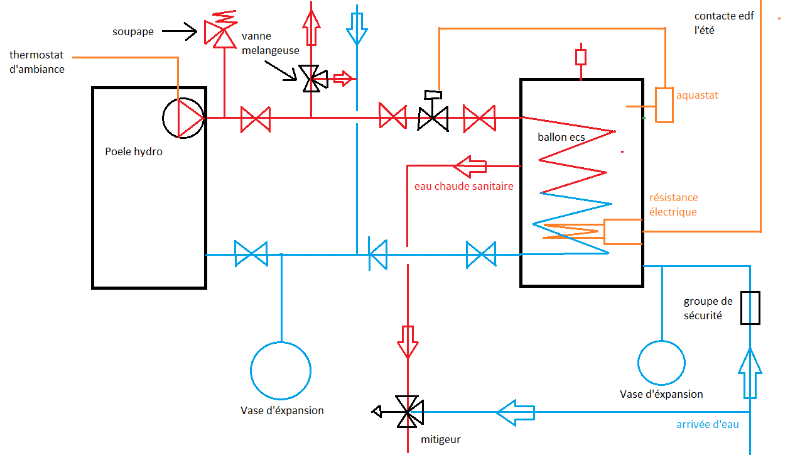

Je vous joints un schéma de principe que je pense mettre en place que j ai trouvé sur le net . Cela vous semble t il correct ? Le principe : si besoin de remonter la température du ballon , la vanne 3 voies envoie l eau du poêle vers le ballon, si le ballon est chaud tout va vers les radiateurs.
chaufferie nicolas (2).png (61.02 Kio) Vu 2418 fois
Messages : 3234
Re: Ballon prechauffage ecs
Il te manque une vanne thermique sur ton schéma.
Cette vanne permet de forcer la recirculation tant que le poêle n'est pas à la bonne température.
Ne pas la mettre, t'expose au bistre.. et surtout à la corrosion.. (notament liée à la condensation des fumées)
Ce n'est pas la théorie.. en pratique, ça te tue un bouilleur !

J2c , c'est noté, je regarde pour ajouter une vanne thermique.
