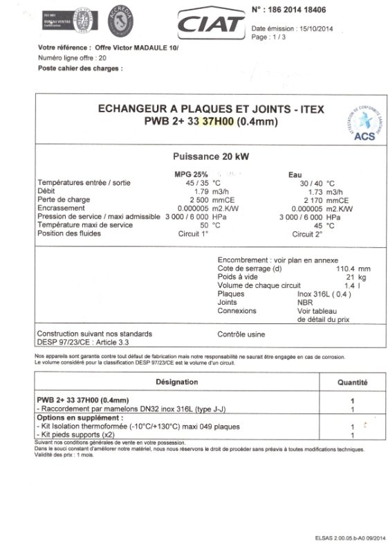

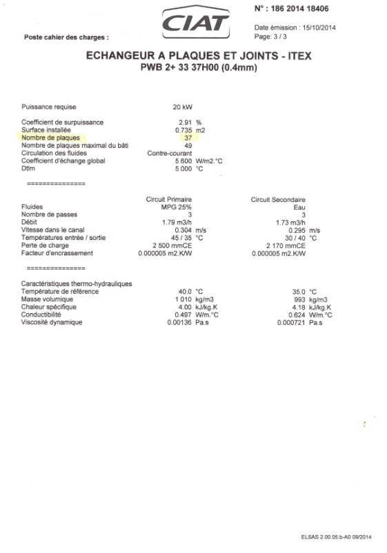

Echangeur à plaques primaire avec du glycol, secondaire eau
J'ai pose un cahier de charge pour demander un devis à un fabriquant Francais
Puissance de transfert 20 kW pincement 5°C.
Le fabriquant a répondu circuit primaire pour entrée 45°C / sortie 35°C / dT 10°C
Circuit secondaire entré 30°C / sortie 40°C / dT 10°C
La réponse du fabriquant en fichier joint
- CIAT echangeur à plaque 3.jpg (85.88 Kio) Vu 3210 fois
- CIAT echangeur à plaque 2.jpg (69.19 Kio) Vu 3210 fois
- CIAT echangeur à plaque 1.jpg (96.62 Kio) Vu 3210 fois

ventura a écrit : ↑sam. janv. 08, 2022 18:51 pmBonsoir,
Comment faites-vous le calcul de la puissance de l'échangeur et du delta de température?
Quels sont les inconvénients d'un système d'échangeur à plaques (a part les risques d'encrassement)?
Andoar13
- ventura
- Messages : 1103
Re: projet d'installation de panneaux solaires thermiques pour plancher chauffant et ECS
D'ou sort les 20 kW ?
Ce sont les conditions maximale de la production l'été des capteurs
1 kW maxi par m2 de capteur.
Il faut que l'échangeur puisse évacuer cette puissance.
Si l'échangeur est mal sélectionné, sale,mal purgé, il ne va pas échanger les 20kW,
Les capteurs vont monter en températures, peut ètre jusqu'à une surchauffe.
Dans tous les cas il vaut mieux un échangeur sur dimensionné, plutot que trop petit.
Si tu achetes un echangeur à plaque d'occasion,il faut que tu saches si les joints sont compatible avec le glycol (l'antigel).
Il existe des échangeurs à plaque soudé
La brasure utilisé est à base de cuivre .
Les pertes de charges des échangeurs à plaque sont important, dans mon exemple 2.5mCE (metres de colonne d'eau), qui se rajoutent au perte de charge du circuit ,il faut en tenir compte pour choisir son circulateur.
Si tu as un problème pour estimer la totalité des pertes de charge, on peut t'aider.
