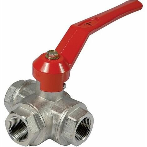

- Messages : 3242
Re: Ballon compatible Themaplus condens mixte
Je pense que si tu as une déviation partielle du débit, le débit nécessaire au démarrage de ta chaudière ne sera plus atteint. La vanne thermique risque de faire une déviation partielle autour de sa consigne.
Je pense donc qu'il serait préférable de mettre une vanne d'inversion manuelle, que tu manipules 2 fois par an... Au moment où tu coupes la chaudière.
Rien n’empêche de mettre une vanne d'inversion couplé à un thermostat sur ton ballon d'eau chaude. Ce dernier remettrait en service par la même occasion l'alimentation de la chaudière.
Mais je pense que c'est ajouter de la complexité (et un risque de défaillance... ) là où ce n'est pas utile. J'ai eut des soucis avec une vanne d'inversion motorisée (dans une chaudière) il y a quelques années.. et j'ai vraiment pas aimé me retrouver sans eau chaude avec 30° dans la maison.. et des radiateurs à 70°.. (la facture a légèrement piqué le derrière...)
Une vanne de ce style
