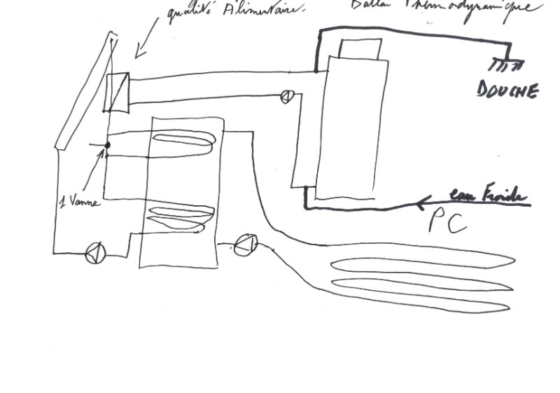

Un petit dessin , plus simple.
dessin 07 12 2022.jpg (37.92 Kio) Vu 5048 fois

Ah donc ça ce serait en faisant avec le ballon qui m'est proposé et en y ajoutant un échangeur externe pour gérer l'ECS ?
Mais si il est pas dans le ballon cet échangeur, il faut que la demande en eau du CET soit au même moment que la production d'eau au niveau solaire (hors quand on se douche le matin, y a pas encore le soleil qui a chauffé le capteur, donc pas de chaleur à échanger) ?
Aussi je comprends pas la raison du circulateur, actuellement, si j'ai bien compris comment marche un CET, quand je tire de l'eau sur la douche, le CET se vide du haut, et prends de l'eau froide du réseau qu'il réinjecte en bas. J'avais donc compris que pour profiter du solaire au niveau du CET, il fallait que mon tuyau d'arrivée d'eau froide (celui qui vient du réseau et va au CET), je le prolonge pour qu'il passe par un échangeur (en contact avec l'eau chauffée par le solaire) avant d'aller à cette entrée du CET.
Toi c'est presque ce que tu me proposes, mais l'eau qui va au CET n'a pas l'air de venir du réseau vu que tu mets un circulateur ?
Re: Conseils ballon solaire
Posté : mer. déc. 07, 2022 20:51 pm
par ventura
Dans ce schéma , tu peux faire circuler l'eau du ballon thermodynamique au travers de l'échangeur à plaque .
Il faut une régulation différentielle à 2 sondes.
Une sonde sortie solaire, une sonde ballon Thermodynamique .
Si pour le solaire la température supérieur à 10°C de celle du ballon Thermodynamique le circulateur se met en marche.
Asservir l'alimentation électrique du ballon thermodynamique au heures de nuit.
Si la température n'est pas attente mise sous tension .
Si le ballon est chaud le thermostat du thermodynamique interdit sont fonctionnement.
Il faut aussi que le circulateur solaire fonctionne.
Pour cela une régulation différentielle entre la sortie capteur et le ballon de 500l.
dessin 07 12 2022.jpg (41.67 Kio) Vu 5016 fois
