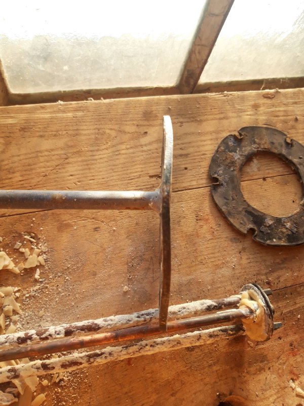

Merci Thierry, voici quelques photos :
- 20230909_183630-2.jpg (112.69 Kio) Vu 2770 fois

Re: Recyclage d'un ballon tank in tank en tampon et ajout d'un ECS en série
Alors de la bride 6 troues ça ce trouve normalement, il suffit de prendre le diamètre et la dimension entre troues.
Si tu as dans ta région une boite de serrurerie équiper, tu peux faire refaire une bride et faire souder un manchon 40/49 dessus pour fixer une résistance blindé, pour l'anode elle se trouve aussi en fixation traversante étanche.
Pour le joint idem si tu as un atelier qui vend de la courroie/durite et autres , ils peuvent te faire un joint ou voir pour acheter du caoutchouc épais.

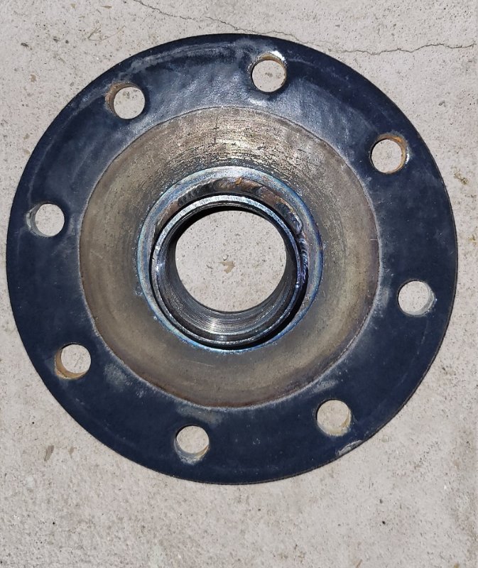

Pour le doigt de gant cela peut être utile pour mettre une sonde si besoin, après pour la dimmention tu peux fabrique le doigt de gant avec du tube 12/17 avec la même longueur qui existé sur ta bride sinon voir pour faire un trou et souder un manchon 15/21 pour fixer un doigt de gant.
En utilisant de l'acier tu dois savoir qu'il y a le risque de corrosion car la bride ne sera pas émaillé.
Pour le joint je te conseil plutôt un joint caoutchouc car cela permet d'avoir plus d'épaisseur et de souplesse pour compenser d'éventuel irrégularité de la bride ou légère déformation.
Pour le manque de purgeur il faut voir car dans le ballon ECS généralement l'air ne peux pas y rester.
Une bride que j'ai fais percer pour adapter une résistance sur un ballon non équipé

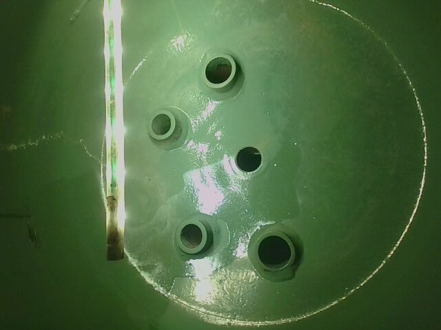

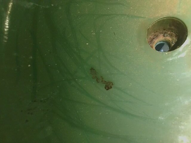

Merci, je n'imaginais pas les E/S traverser deux parois. Les soudures étant souvent des points faibles.
Pour l'inspection visuelle je dirais lumière et caméra par la trappe latérale. C'est vrai que c'est tassé là-dedans !
Perso pas de filon pour les joints. désolé.
edit : j'ai plusieurs fois inspecté avec une webcam et aussi avec une camera endoscope usb à quelques euros. Certes des volumes moins grands mais en s'aidant d'une "rallonge" malléable et en étant méthodique ça peut suffire à se rassurer.
-avec ce qu'on a sous la main, un tube cuivre petit diamètre, un fer à béton, une bande d'alu...
- Messages : 2459
exemple, avec un barreau led, dans un petit tampon vitrifié.
