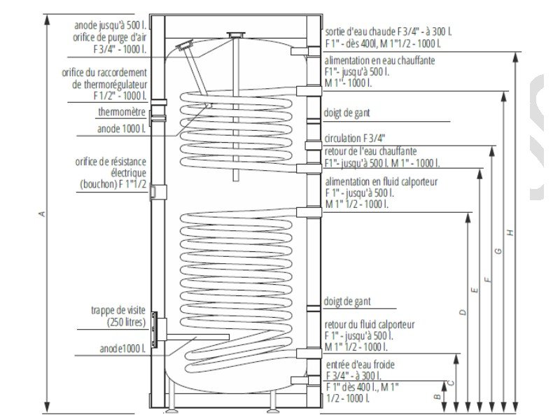

Bonjour, j'ai le choix entre 2 ballons solaires ECS à double échangeur. Surface capteur solaire 4,1m².
- Un SB qui est haut 1615 cm. Echangeur solaire 1,5m²
- un Nideck qui est plus bas 1420cm mais avec 2 cannes (Voir PJ). Echangeur solaire 1.21m²
Quel est le mieux à votre avis pour maximiser rendement solaire?
Les cannes sont elles importantes?
Ballon haut versus ballon avec canne

Quelle est la référence du nideck ?
Si les cannes se réfère aux tube plongeant en bas et remontant en haut à l'intérieur du ballon, ça joue sur le volume utile du ballon, pas sur son efficacité, sur celui de solaire diffusion, on perd un peu de volume utile mais le ballon semble (si les plans sont fidèles à la réalité) relativement plat à ses extrémités par rapport au nideck que je vois là :
et les piquages sont près des extrémités du ballon, la différence de volume utile me parait négligeable, peut-être que la stratification dans le nideck sera meilleure car le soutirrage puise au mileu en haut et injecte au milieu en bas, alors que le solaire diffusion injecte et prélève sur le bord (si les plans sont exacts)
Niveau efficacité du tampon en l'état (sans ajout de sur-isolation) :
solaire diffusion = 96W de perte = 2.3kWh/jour
nideck = 2.7kWh/jour
A condition que les données soient exprimées dans les mêmes conditions ce qui n'est pas clairement précisé (Conformément au règlement (UE) 812/2013,814/2013 pour Solaire diffusion, DeltaT de 45° pour nideck, est-ce comparable ?)
Surface échangeurs
solaire diffusion 1.5 + 0.8m²
nideck 1.21 + 0.85m² (sous réserve que c'est bien celui que tu compares)
Un léger avantage au solaire diffusion, avec une plus grande surface d'échange : la même puissance thermique sera transférée avec un deltaT plus faible entre le fluide solaire et le ballon tampon, donc les panneaux solaire seront moins chaud, donc meilleur rendement solaire, après savoir dans quel ordre de grandeur pour juger si c'est significatif ou pas ?
