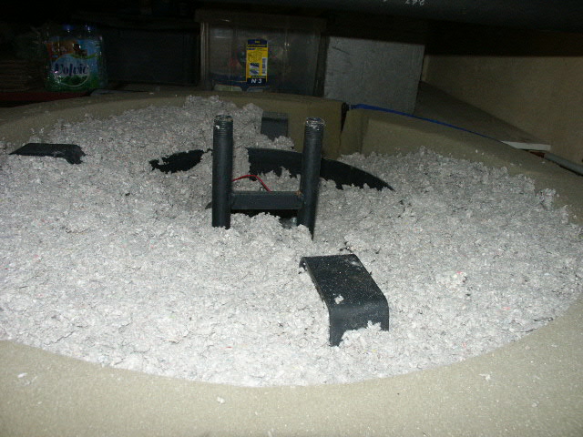

Isolation haut des ballons
un petit bémol sur le(s) ballons de stockage du groupement
en effet le mien (les votres ?)n'a pas d'isolation en haut du ballon !!
et ce n'est pas le capot en plastique qui suffit à cela
Mais mais mais
grâce à la lecture du forum j'ai trouvé pour moi la "meilleur solution"
un sac de ouate de cellulose ,bien "bourrer" le dessus ,ne pas oublier le raccord de la chaussette jusqu'au fond(pas facile lorsqu'il y a que 30 cantimètres avec le plafond),qui n'est pas ajusté H7-g6 (pas facile lorsqu'il y a que 30 centimètres avec le plafond), et fini calories qui partent dans le garage
Merci à Patrick 07 (je n'ai pas encore commencé les thermo diff)
le prix à Bricmachin 19€ environ et il n'en faut pas un sac
Mais mais mais

parles tu des ballons actuellement presenté ( ballon soltec)?
car je vois sur ta photo 2 tuyaux qui depassent sur le dessus! alors qu'a priori il n'y a pas de sortie par dessus??? je pose cette question car je suis tres juste en hauteur pour amener le ballon à mon local et j'esperais gagner qques centimentres en enlevant le cache du dessus
Peux tu me dire donc si on parle bien des memes ballons?
si oui es t'il possible de gagner 2 cm en enlevant le cache du dessus

Salut GIGI 07 et les autres
oui c'est bien un ballon combiné 1000Litres(800+200) SOLTEC
l'entrée et la sortie de l'eau sanitaire se fait par le dessus
le chapeau ne fait que 2à 3 mm et son ablation ne te fera rien gagner car il y a les pates de fixations et aussi la jupe du 2° ballon au ras
je parle seulement que du com
je ne connais pas les autres

Salut JJL
