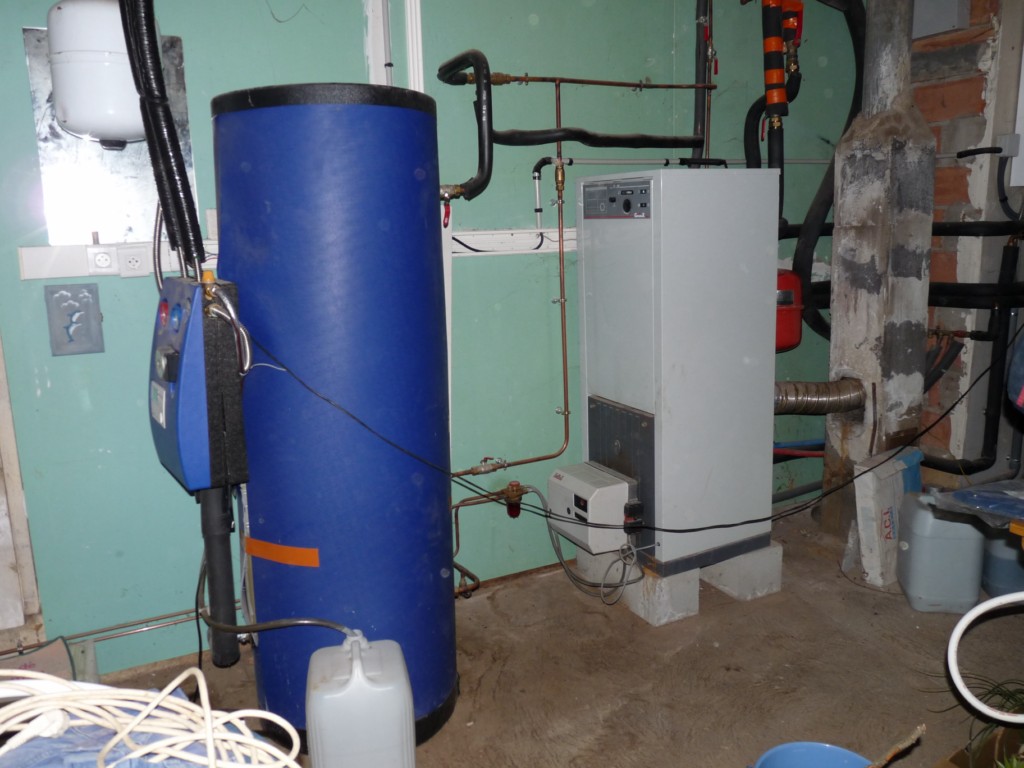

Bonsoir à tous de la part d'un nouveau sur le forum
Effectivement, le ballon de la chaudière raccordée en parallèle avec le ballon du chauffe eau solaire fonctionne très bien. Il est installé chez moi depuis juillet 2007. Si j'y arrive j'envoie pour Bélibaste (nom connu dans l'Aude) la photo de mon installation. J'habite aussi dans l'Aude ; et je bascule sur le solaire à partir d'avril jusqu'au début novembre avec un appoint très limité avec le plongeur électrique après 2 ou 3 jours sans soleil.
L'hiver la chaudière est couplée avec une Pompe à chaleur en relève de chaudière et fournit l'ECS. Ca marche super
- solairethermique 001 [1024x768].JPG (155.23 Kio) Vu 3496 fois
