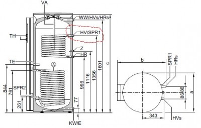

Je possède un ballon viessmann double serpentin pour faire mon ECS.
Le circuit solaire marche sans prbl depuis 1 an.
Je vais bientôt raccordé le serpentin haut à une chaudière bois bûches VIGAS.
Et là je me pose de sérieuses questions sur la position du doigt de gant pr la sonde de T° qui commande le circulateur pour le serpentin haut. En effet cette sonde et à la même hauteur que le haut du serpentin (voir schéma joint).
Ne devrait elle pas être en bas du serpentin sinon le circulateur va se couper très rapidement et ma réserve d'eau chaude très limité ?
Ou alors j'ai raté kkchose :-?

si le doigt de gant est en position noté "Z" sur ton plan de profil,alors la position est bonne .Attention au volume chauffé par ta chaudière qui doit etre suffisant pour stocker la chaleur de ton chargement de bois. donc j'imagine que ton ballon ne fait pas 300 l

merci pr ta réponse. ben justement non le doigt de gant n'est ps à la position Z mais à la position notée SPR1 (tout en haut du serpentin). C'est pr ça que je doute.
La position Z est pr un éventuel retour de boucle ECS (que je n'utiliserai pas).

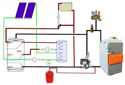

Oui bien sûr j'ai un ballon tampon bcp plus gros (1500L) les 300 L c'est juste pr l'ECS. Schéma complet ci-joint.
Du coup je mofifie le piquage en Z pr en faire un doigt de gant ou alors la "bonne" position pr la sonde ECS est en haut du serpentin ? J'attends vos avis...

la bonne position pour la sonde bois n'est certainement pas en haut de l'échangeur. l'emplacement noté TE sur le premier plan du ballon conviendrait mieux . Il faut de toute façon que l'énergie contenue dans une chauffe de chaudière puisse se stocker dans le haut du ballon (fonction du volume de ton foyer) . Donc sonde tout en haut envoie le signal "c'est plein" trop tôt, et tu ne peux pas bruler tes buches en partie contrairement aux pellets.

la bonne position pour la sonde bois n'est certainement pas en haut de l'échangeur. l'emplacement noté TE sur le premier plan du ballon conviendrait mieux.
En position TE il y a une résistance électrique donc pas possible. Je vais donc modifier le bouchon en Z pour en faire un doigt de gant. Pas d'autres solution

Ben non! j'ai un ballon tampon de 1500L pour stocker tte l’énergie du foyer de la chaudière. Le petit ballon de 300L sur lequel je me pose la question de la position du doigt de gant est celui pr l'ECS qui est donc chauffée par le ballon tampon et non pas directement par la chaudière (voir plan n°2).

ton plan n°2 ne contient aucune lyre antithermosiphon ,mais je suis sûr que tu y pense.[/quote]
oui bien sûr.
