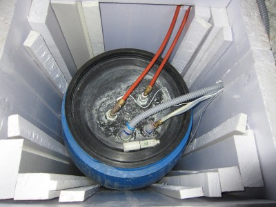

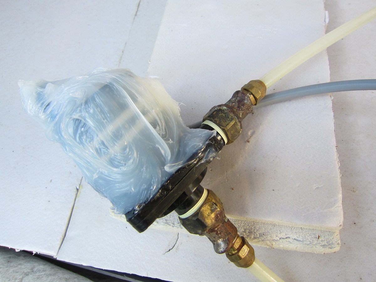

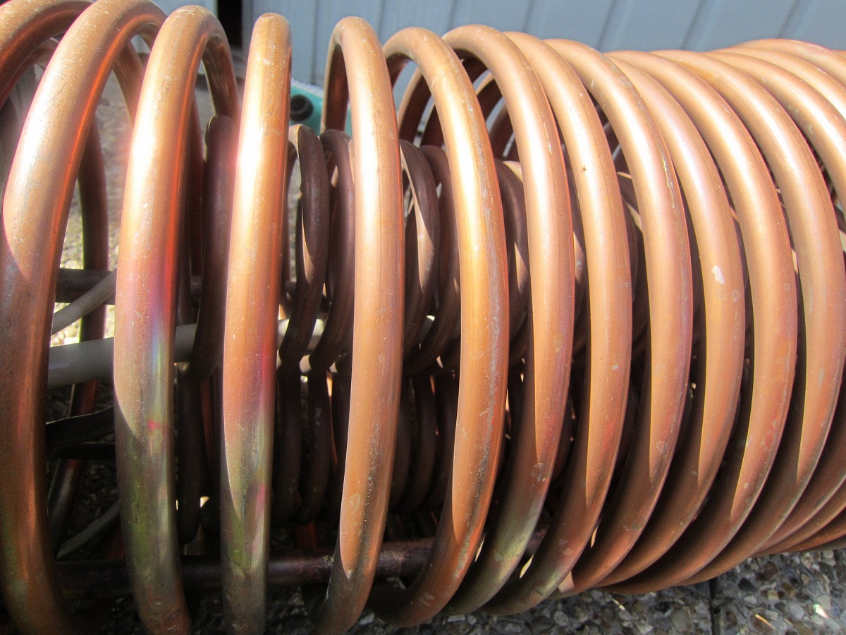

nouveau sur ce forum, je peux vous confirmer que le drain back en Chauffe Eau Instantané fonctionne bien, même à Lille. :cool:
J'ai réalisé mon ballon de stockage avec un tonneau industriel de 240 litres.
Isolation fait maison.
Un serpentin cuivre fait maison.
Une pompe en 24 volts immergée dans le tonneau.
Une régulation Conrad en kit à 20-30 €.
2x2m² de panneau plan tinox.
L'eau du serpentin rentre dans la chaudière gaz qui est restée coupée pendant 3/4 du temps entre juin et début octobre (mise en route et réglages fin mai).
Ce dimanche 28 octobre, j'avais 41 °C en haut de stockage.
Et si on m'avait dit que c'était impossible, j'aurais essayé.
