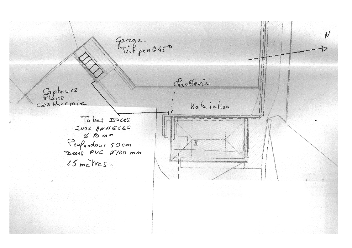

En fait, tu comptes installer les capteurs sur le toit du garage ? Tu connais la pente de ce toit ? Ne peux-tu pas les installer au sol, de manière à pouvoir adopter un angle plus favorable au chauffage et éviter les surchauffes d'été.
Tu n'aurais pas un plan de situation de tes bâtiments (à la main c'est bon aussi) ?

stbebe
Messages : 27
Enregistré le : lun. août 14, 2006 22:18 pm
Localisation : 38
Message par stbebe »
Bonsoir Samounet,
Je compte effectivement installer les capteurs sur le toit du garage.
Celui-ci hébergerait donc éventuellement un ballon de stockage, et peut-être une cuve DrainBack en fonction des risques de gel.
La pose au sol n’est pas franchement envisageable pour plusieurs raisons :
  • le site est du genre protégé et je doute que j’obtiendrais une autorisation de travaux
    notre parcelle est en pente, les capteurs a même le sol seraient alors en partie cachés par une haie d’arbustes.
    une grande partie de notre parcelle est utilisée pour les capteurs de la PAC géothermie.
Je joins un plan qui n’est pas génial mais qui devrait donner une idée de la situation.
Cordialement.

Plan situation tubes Inox DN20
