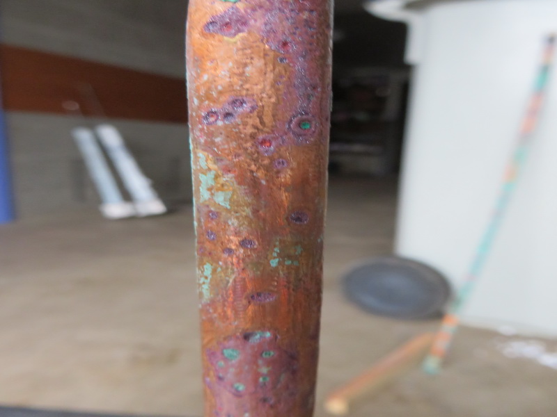

-septembre 2010 ; fuite sur 1 doigt de gant cuivre . totalement corrodé .

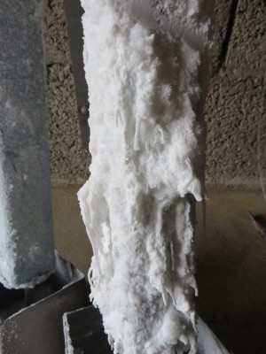

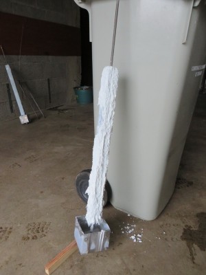

- janvier 1014 control des anodes en zinc DESASRTE il neige dans ma cuve , les 2 anodes sont recouvertes d'un produit blanc très friable comme de la neige et le fond est recouvert en blanc , mais elles ne sont pas corrodées et les bouts de cuivre test non plus .

La neige peut être de l'oxyde de zinc, une combinaison des ions zinc avec l'oxygène issue de l'électrolyse de l'eau provoquée par la corrosion galvanique de cette anode.
Attention, il se peut que cette réaction génère de l'hydrogène gazeux ! ! !

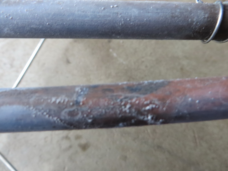

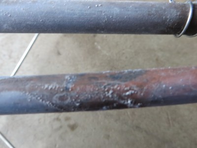

Sur la première photo on voit que du zinc se dépose sur le cuivre, donc ton anode est efficace.
Je penserai même à dire trop efficace !

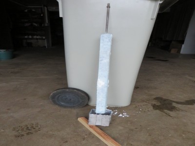

suite à mes problèmes d'électrolyse j'ai démonté ma cuve et l'échangeur ( c'est le bordel ) mais pas de problème l'échangeur est impeccable pas une trace de corrosion , le dépôt blanc qui était sur les tuyaux est partit avec le jet , seul les dernières spires du haut ont encore un peut de blanc sur la demi circonférence du dessus . par contre j'ai retiré 2 seaux de liquide très épais et 'un seau de résidu solide blanc et gris , sans doute les anodes magnésium . j'ai pesé les anodes zinc ,le poids n'a pas bougé !... contrairement aux anodes magnésium qui ,elles étaient totalement corrodées la fois précédente .
sous chaque anode j'avais fait une petite boite en inox pour recueillir le résidu de zinc lors de sa décomposition ; cette boite est remplie d'1/4 de produit blanc /transparent qui ressemble à de la graisse transparente ,comme celle qui est utilisée dans l' industrie alimentaire .sans doute une réaction chimique , mais là ,je ne suis pas chimiste !
