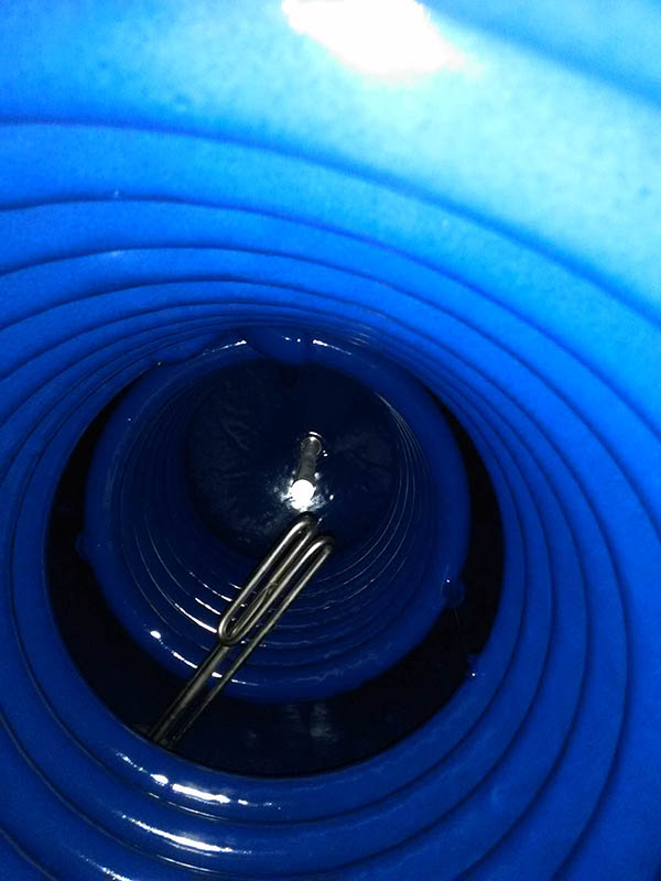

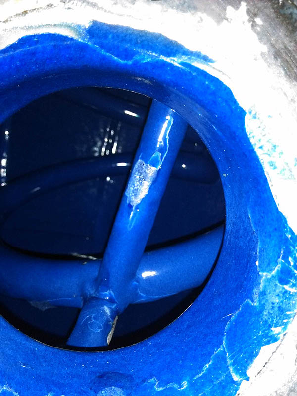

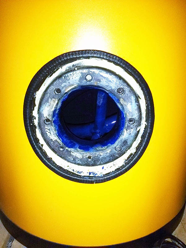

Je joins quelques photos qui valent mieux qu'un long discours :
La portée du joint de la trappe où l'émail s'écaille par endroits :
L'intérieur avec 2 points où l'émail a sauté (pas sur l'échangeur apparemment, ce sont les pattes de fixations de celui-ci)
Le reste du ballon semble intact :
Peut-être que je m'inquiète pour rien, cela vous semble-t-il être des défauts admissibles ?

Impossible de garantir que le même problème ne se trouve pas sur sur une partie non visible de l'échangeur ou de la cuve :sad:
Ce n'est que mon avis, d'autre seront peut être d'un avis différents :oops:
Ce ne serait surement pas le premier ballon qui se perce de façon tout à fait "inexpliquée" ou de la faute d'une "Auto installation"....

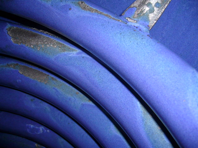

j'avais constaté la même chose sur un de mes 3 ballons Ezinc. (manques d'émaillage sur le serpentin bas et les pattes de fixation) Les ballons sont en service depuis 2008 et pour le moment pas de problème.

Tant que le serpentin n' est pas percé, on ne constate rien :sad:
Anode à vérifier impérativement ( tu as fait un contrôle visuel récent de l'anode ainsi que de l'évolution éventuelle de l'oxydation ?)
Désolé d'être Alarmiste, je suis le seul à être inquiet de la qualité de ces ballons ?
