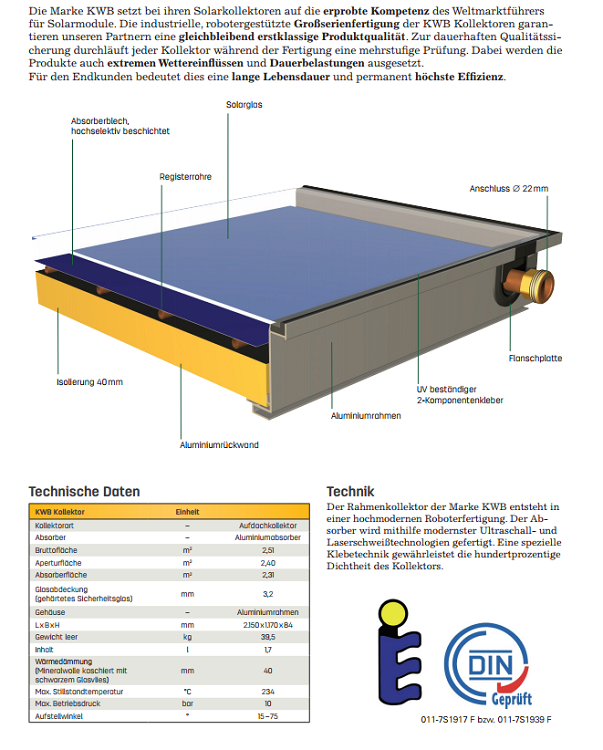

Quel est le modèle, marque des capteurs?

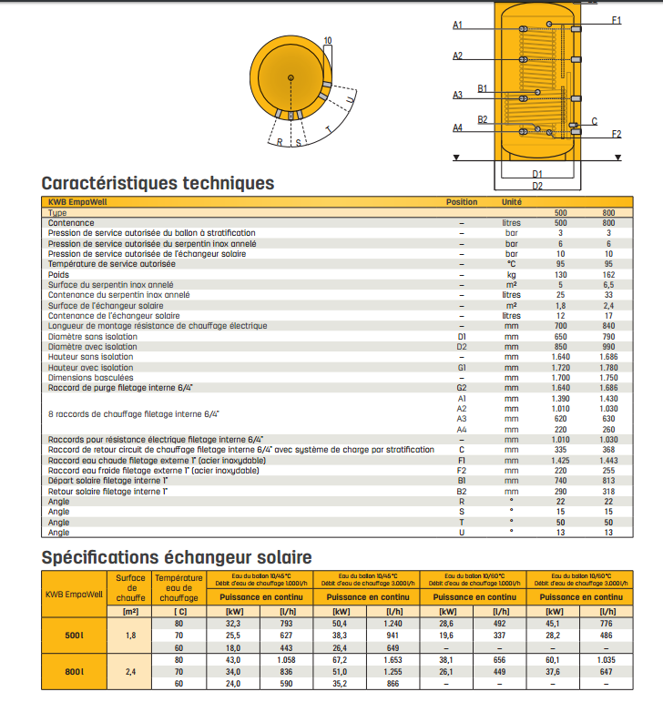

Ballon de 500 litres pour 8 m2 de capteurs, 800 litres serait un minimum.

Les capteurs sont de la marque KWB je crois (j'ai vu nulle part mention d'une autre marque), ils m'ont été proposé dans un kit par le fabriquant de la chaudière. J'ai mis en PJ la doc des capteurs et celle du ballon. Désolé pour l'allemand, j'ai pas trouvé la version française...
Bertrand, tu dis que ça serait trop juste avec 500L, tu penses que je risque la surchauffe par beau temps? Malheureusement le ballon est déjà installé, et j'ai pas la place d'ajouter quoi que ce soit pour gagner en volume, ma chaufferie est déjà pleine. Je dois pouvoir couvrir 2 panneaux en été pour limiter la chauffe?? Sinon le vendeur m'a dit que la centrale de pilotage a une option pour faire circuler l'eau la nuit pour refroidir le ballon s'il a trop chauffé la journée.
