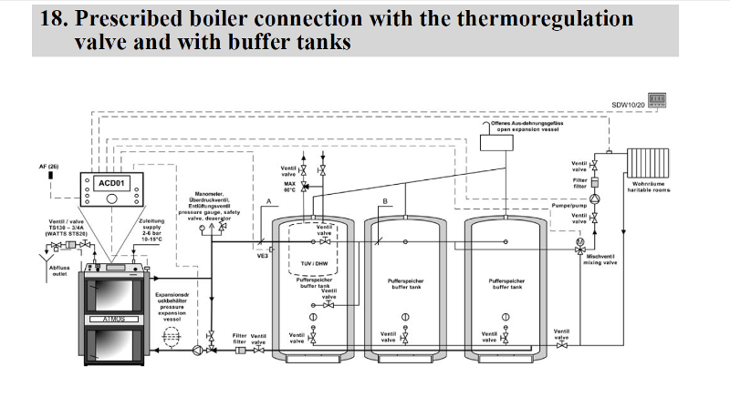

Je met en service actuellement mon installation combinée bois/solaire dans notre ferme.
La base du chauffage bois est une chaudière bois Atmos 50 GSX connectée, selon les préconisations du constructeur, à deux ballons tampons de 2000 litres avec un système de vase d'expansion ouvert. Mes deux ballons comportent deux échangeurs cuivre en haut et en bas. Je prévois d'utiliser les échangeurs bas pour le solaire. Le chauffage est dispensée dans les maisons grâce à une dizaine de radiateurs acier représentant environ 1000 litre d'eau. Le schéma du constructeur est en pièces jointe (il y a quelques différences dans ma configuration - la partie solaire et 2 ballons au lieu de 3).
Dans les préconisations je trouve que le ballons d'expansion ouvert doit représenter 6% du volume total du circuit soit, si j'ai bien tout compris, 300 litre. Cela me parait énorme. Y-a-t-il quelque chose que j'ai raté. Une variante de cette installation serait-elle éventuellement préférable, notamment en utilisant les bobines hautes des ballons tampon. Dans cette variante quelle serait la dimension du vase d'expansion fermé?

Avec ton volume d'eau, il faut effectivement un gros vase d'expansion.
Je ne sais pas le calculer, mais d'expérience, chez moi, avec 50L pour 1000l, ce n'est pas suffisant, je dois le changer.
C'est d'autant pire que la plage de température de l'installation est grande.
Si tu as la possibilité d'avoir un vase d'expansion plus haut que ton installation, tu peux sûrement le fabriquer sans membrane avec l'eau qui reste en bas et l'air bien piégé en haut du circuit.
(mais je ne suis pas un expert, donc a prendre avec des pincettes)

1000 litres c"est énorme ; 100 L par radiateur, ou alors tes canalisations sont en 5"Olivier ARNAUD a écrit :. Le chauffage est dispensée dans les maisons grâce à une dizaine de radiateurs acier représentant environ 1000 litre d'eau.

Généralement, c'est 10% du volume d'eau total.
Mais effectivement, il doit y avoir une erreur: 1000l pour 10 radiateurs, c'est énorme!

Bonjour a tous les trois,
Merci pour vos commentaires.
Je verifie mes volumes et vais commander le vase d'expansion approprié
Bonne soirée
