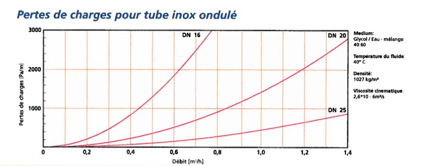

Tu as également une magnifique fiche faite par notre momie Ramses, qui reprend tout de l'inox annelé....si ça peut te parler....

- Pertes de charges inox annelé.pdf
- (201.64 Kio) Téléchargé 189 fois

Ces pertes de charges pour +32 m en DN 20 oblige quoi en fait ? Désolé pour mon ignorance

Merci Patoche, effectivement, j'avais vu cette fiche, mais il y a longtemps et ce type de renseignement ne m'était pas utilie à l'époque...et quand j'en ai besoin, j'ai oublié...
@Rosellini : au plus tu as de pertes de charge, au plus tu risques de devoir prendre un gros circulateur pour vaincre ces pertes...
