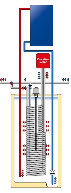

des vues en coupe des serpentins.
l'annelé c'est déjà un boulet côté pertes de charges et côté purge d'air. à voir comment il a été posé, mais c'est pas gagné.
toi seul sauras les températures d'eau dans cet annelé, selon le montage et l'utilisation du poele.
à ta place je mettrais en priorité la sécu vase ouvert sur le poele, et si les serpentins le permettent, j'organiserais l'installation pour du thermo mais avec une pompe quand même. avec un simple thermostat.
peut être qu'il y a des retours sur d'autres sites ou blogs. qu'en dit l'asso oxalis ?

voici l'implantation le cube calysse 300l l'echangeur ecs instantané est le gros qui fait toute la cuve 7,05 m², l'echangeur pour l'appoint est plus petit 2m² et sur la partie haute
j'ai donc effectué des mesures de t°c
j'ai introduit une sonde dans mon échangeur au niveau de la partie la plus chaude en haut du foyer
je suis monté env a 600°C (échangeur a SEC) ce qui reflète donc la températures des gaz
pour la partie la plus froide vers le bas, on doit être aux alentours des 200 °C car mes fumées sortent a 180°C

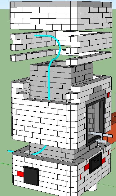

et le pdm (desolé pour la qualité de la coupe)
l'echangeur est en bleu, et dans mon cas, vu la longueur il fait plus un zigzag. je pourrais eventuellement le raccourcir si besoin je vous invite a regarder le support de formation disponible sur le site de l'asso pour les interessés et ceux qui veulent voir plus dans le detail a quoi ressmble le poele
https://www.dropbox.com/s/8ov59hrbb0b7j ... 7.pdf?dl=0

je vois pas vraiment bien le serpentin du cube.
et on ne voit pas non plus la forme exacte de ton annelé. zig zag, d'accord, mais l'important est bien notifié dans le manuel oxalis page 56 :

ça me parait très faible comme surface d'échange avec des fumées. 3,75 mètres, as-tu calculé sa surface ? il y a un coeff multiplicateur à appliquer par rapport à du lisse. peut-être x1,7. à vérifier à l'aide du doc de Ramsès ici :
si un thermo s'amorce, il sera pas très réactif, à mon avis.
les gens d'oxalis semblent bien les plus à même de te renseigner. le seul bémol que je mettrais c'est quand il dit que 15m c'est trop long. le serpentin du cube risque d'être ce qui freine le plus dans l'ensemble.
"Tant que possible, il faut
prendre garde à éviter les points
hauts dans l'échangeur pour
limiter le risque de formation
de bulles d'air néfastes à la
circulation."

oui j'ai bien évité les points hauts, la pente est toujours ascendante.
pour le cube je n'ai malheureusement pas d'autres vues
effectivement je pense que le thermosiphon va être compliqué dans mon cas

- Messages : 2478
Re: appoint poele de masse sur systeme calyssee
j'arrive pas à voir jusqu'où le serpentin plonge dans le cube. et sa forme en partie basse. certains ont une boucle remontante qui peut pièger de l'air.
en tout cas, si tu essaies, par exemple avec deux conduites en 18 ou 22, le point à soigner sera une mise à l'air en points hauts sur les deux tuyaux qui descendent vers ce serpentin. pour que l'air éventuel s'échappe et ne bloque pas la circulation. ces "mise à l'air" remontant jusqu'au niveau haut du vase d'expansion ouvert.
il faut savoir qu'un circu à l'arrêt ne fera aucun frein au thermosiphon donc ça peut te décider à faire des essais. en restant prudent, hein, puisque les machines à vapeur, c'est pas sans risques.
d'après mes calcul:
surface d'échange d'un échangeur inox annelé 1" env. 12dm²/m
donc 3,5m X 0,12= 0,42m²
en sachant que sur ces 3m50, la T°C max des gaz est de 600 et mini 200, donc j'imagine qu'il faut prendre en compte une moyenne de 400°C sur 0,42m² pour les calculs?
ensuite la flambée dure environ 1h30/2h avec des températures qui atteignent assez vite celles citées ci dessus
je pense qu'on peut donc considérer que 0,42m² est en contact avec des gaz a 400°c pendant 1h15
j'espère ne pas trop me tromper
comment calculer la puissance récupérée dans mon circuit d'eau ?
quel devra être mon débit optimal pour un bon échange?
- Messages : 2478
sûrement que tout peut se calculer. moi ce n'est pas mon fort.
certains ont du résultat en enroulant de l'annelé autour d'un conduit de fumée de poêle...
ce simple bout de 3,75m me surprend mais je n'y connais rien dans le domaine, donc "joker" !
