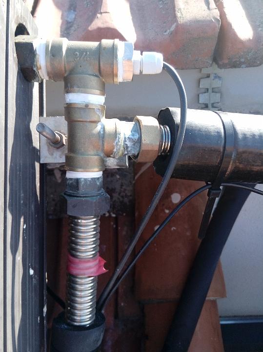

J'ai une perte d'eau régulièrement dans mon circuit solaire. Je me doutais bien de l'origine de la fuite; j'ai donc voulu ce matin y trouver remède.
Voilà le raccord en cause : En haut à gauche : sortie d'un groupe de panneaux
Au milieu à droite : sortie de l'autre groupe de panneaux
En bas retour "chaud" vers le ballon.
Il y avait ici 2 fuites :
- entre la sortie du panneaux et le mamelon M/M en 3/4 qui me permet d'avoir le T (et le doigt de gant)
- au niveaux de l'arrivée de droite avec un adaptateur M/M 3/4 vers 1".
La raison des fuites : je monte les raccords au téflon (j'avais fait 20 tours le premier coup, puis ce matin 25 voir 30 tours). C'est dur de serrer le dernier tour. Mais quand je monte les tuyaux, la rigidité des tuyaux * la longueur = couple suffisamment important pour desserrer un tout petit peu le raccord, mais suffisant pour faire une fuite (problème que je n'ai pas avec la fillasse).
S'ajoute aussi le problème du montage des différents raccords (je dois commencer par le T avec le doigt de gant, puis le T du dessous sans le raccord M/M 3/4-1" . Puis finis par ce dernier raccord M/M.
Donc ce matin, j'ai tout repris (là où il y avait fuites) et trouver une solution pour ne jamais desserrer un raccord. Mais au moment de mettre le tuyau du bas, légère rotation au niveau du panneau, donc refuite.....
Que faire ?
J'ai aussi un soucis avec les tuyaux inox en 1" avec les raccords de plomberie (de chaque coté du tuyau de droite) : le diamètre de la portée du tuyau annelé est inférieur au raccord. Mes joints neuf montés il y a trois semaines se retrouvent en forme conique. Du coup au remontage fuite.
J'ai vu des joints verts dit "ARAMIDE" dans une GSB : est-ce bien des joints qui conviennent (je n'ai plus de 26/34 en stock).
Merci pour vos retours!

Laisse tombé le téflon en rouleau, mets de la filasse et de la pâte à joint à la place. C'est très bien pour tout, y compris le solaire.
Pour le raccord avec joint plat, ben faut acheter un raccord qui a une portée plus large. Fais le tour des GSB...
Perso j'utilisais des joint plats bleu (dit gaz) jamais eu de prbl

tout pareil que thierry, filasse et pâte, joints bleus. les joints téflon (ptfe) sont parait-il au poil, si on en trouve.
la filasse permet les légers retours en arrière si besoin.

J'avais cru lire que la filasse c'était pas top pour le solaire (avec le glycol).
Bon, au final, je pense tourner à l'eau, donc, pas de problème !
Vos joints bleus "gaz", ils sont plutôt en papier/carton ou plastique ?
Je vais déjà laisser comme ça quelques jours, avec un peu de chance le tartre fera son boulot. Sinon, on refera !
Merci pour vos réponses

plutôt papier carton pour les miens. boitage de 50 genre Cédéo.
bien marquer les filets pour la filasse et s'assurer que la filasse ne rentre pas dans le raccord à l'assemblage.

Quand j'avais monté mon chauffe eau en RP, mon chauffagiste a regardé l'installation et m'a dit : joint fillasse = fuites avec le glycol.
Je le regarde, et lui dit "m'en fout, y en a pas, vu les masques solaires le chauffe eau est vidangé tous les hivers.
La prochaine installation tournera encore à l'eau, mais en auto-vidange partielle.

Je suis remonté sur le toit ce matin, pour commencer à isoler les tubes qui ne le sont encore pas et regarder où en étaient mes fuites...
Sans surprise, les fuites de vendredi fuyaient toujours. Pour une, j'ai fini par chronométrer pour décider (savoir s'il fallait tout refaire). Quoi je suis fada ? Une goutte toutes les 3 minutes et 28 secondes (j'ai fait qu'une fois, c'est long de regarder une goutte se former pendant plus de 3 minutes
J'ai décider de refaire à la fillasse. Et une bonne couche ! Plus de fuite aux raccords à visser.
Aller retour ou GSB pour changer mon mamelon M/M 3/4 vers 1".

tu es sur la bonne voie !lolo_83 a écrit : J'ai décider de refaire à la fillasse. Et une bonne couche !
marquer le filetage, enrouler la filasse dans le bon sens, pâte à joint. par contre, pas besoin de surcharger en filasse. je dis ça parce que j'ai la mauvaise habitude d'en mettre trop. gaspillage et contre productif

Avec l'expérience, on réduit petit à petit la quantité de filasse, et le résultat est tout aussi étanche. Et en plus, c'est plus facile à visser. (Donc moins de risque de ruiner le raccord qui est juste à coté.
