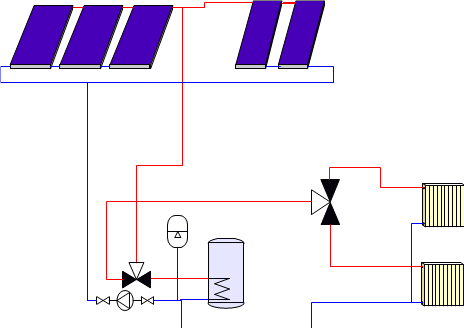

Voici le schéma. Pour le moment, les "radiateurs" (en réalité ce sera un radiateur et un échangeur pour la piscine) ne sont pas présents, les panneaux n'alimentent que le ballon.
La liaison entre le toit et les panneaux doit faire 8 à 9 mètres. Le tuyau "chaud" entre les 2 groupes de panneaux fait environ 50cm.
J'ai remis en route le deuxième circulateur depuis 2 jours et j'ai quand même l'impression que le ballon chauffe plus vite.
L'inclinaison des 3 panneaux de gauche (G3) est de 35° et les 2 de droite (G2) de 65°

Mettre les panneaux en série est une fausse bonne idée :
le premier panneau aura un bon rendement (entrée froide, sortie légèrement plus chaude)... le dernier aura un rendement médiocre voir nul (entrée haute température, sortie légèrement plus chaude, et irradiation de l'environnement par rayonnement.
Avoir 2 groupes de panneaux différents, avec une inclinaison différente. à ta place, je ferais 2 circuits géré par 2 pompes. (j'avais un truc du genre sur mon installation avec QUE 2 panneaux, mais avec de nombreux masques solaires. Chacun faisait sa vie.)
Quand tu dis que ça monte à 100°. Quel est le delta de température entre l'entrée et la sortie de tes panneaux ?
Si le delta T est faible, tu as un sans doute un soucis avec l'échangeur de ton ballon qui l'arrive pas à manger les calories au passage de l'eau.
Si le delta T est important, la vitesse de l'eau dans tes panneaux est manifestement trop faible.

De ce que je pense observer, la température en haut (sortie) des panneaux montent rapidement à 100° avec du soleil franc, alors que la sonde plaquée en bas du ballon et même une sonde qui est sur la sortie de l'échangeur du ballon (sonde qu'a mis Atlantic sur son régulateur) reste à des températures "basses".
Je n'ai plus la valeur en tête, mais on a par exemple 70° en sortie des panneaux (G3 pente à 35°), 40° sur la sonde basse du ballon et 45°sur la sortie de l'échangeur thermique (circuit solaire).
Il me semble évident que c'est bien l'eau qui ne circule pas assez dans le groupe G2.
Du coup, mettre un deuxième circulateur corrige le problème de la montée en température du groupe G2, mais je dégrade l’efficacité de l'échange thermique dans le ballon.
Je ne sais pas si j'aurais la place de mettre un troisième tuyau dans mon PVC 100 beige qui traverse le cellier.
j2c, j'ai beau relire et essayer de comprendre l'histoire de la sonde en sortie de l'échangeur expliqué sur plusieurs sujets, je n'arrive toujours pas à voir quel problème cela corrige !!!!

Essaye de mettre une vanne de répartition entre tes 2 groupes de panneaux pour avoir plus de débit dans les capteurs les plus incliné

Une vanne trois voies par exemple ?lebritish a écrit :Bonjour
Ça tombe bien, j'ai un T juste avant la sortie du toit : un seul tuyau remonte de la cave, puis ce T distribue vers les 2 groupes de panneaux.
Autre question pour éviter de repasser un troisième tuyau entre le toit et la cave : est-il possible de mettre toujours en sortie de ce T les 2 circulateurs (donc circulateur plutôt en haut du circuit) ?

Tu peux sinon mettre un T de réglage à la sortie du groupe qui donne moins de puissance, pour ralentir un peu son débit.
Je ne sais plus dans quel CR, j'avais vu l'utilisation de ce genre d'artifice, mais j'ai trouvé ça astucieux.
Le soucis, c'est qu'il faudra refaire le réglage plusieurs fois dans l'année : en été, les panneaux couchés donneront plus que les panneaux inclinés. En hiver, c'est le contraire.
