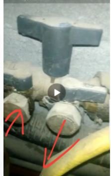

ok je vais faire ca. j'ai vu que l'ancien proprio avait laissé 20l de gycol et aussi le pulverisateur à pression de jardin, avec un bout de tuyau dessus et l'embout qui va bien, donc je vais me servir de cela comme il le faisait .
le remplir d'eau, puis l'injecter via la vis de gauche ici-dessous apres avoir fermé la grosse vanne du milieu et en mettant un seau sur la vanne de droite pour récupérer le glycol:
ces 3 vannes sont sur le tuyau d'arrivée au panneaux, juste avant le circulateur.
Lorsque à droite l'eau sort c'est que tout le glycol a été poussé par l'eau, donc je ferme à droite, et je continue de pomper (a gauche donc) pour monter en pression en me fiant au mano qui est a droite du circulateur.
c'est bien cela?
j'espère que cela suffit et que je n'aurais pas à monter de suite sur le toit!
(je préfère retarder car je ne suis pas équipé, meme pas en echelle!!)

Pour ma part, j'aurais vidé le circuit, puis re-rempli.. mais ta méthode me semble pas mal dans le sens où elle va permettre de ne pas aller purger l'installation sur le toit.
