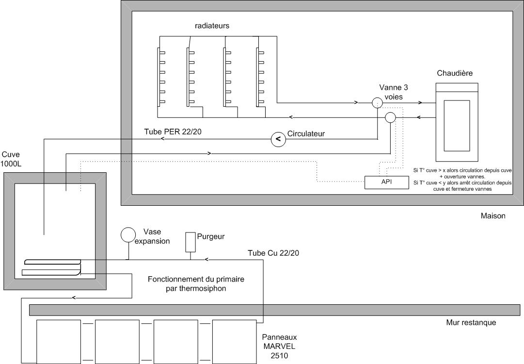

J'ai une réserve d'eau chauffée au solaire que je veux faire passer dans mon circuit chauffage radiateur classique.
Pour cela je vais monter 2 vannes 3 voies sur le circuit chauffage pour basculer : circulation eau chaude chaudière ou circulation de l'eau chaude solaire.
Ma question est la suivante : faut-il mettre des vannes 3 voies motorisées ou des soupapes motorisées avec rappel par ressort (par ex. sonnenkraft) ou les 2 possibilitées sont identique ?
Merci pour vos avis éclairés.
Cordialement, Olivier.

Chez moi, l'installateur a monte des vannes trois voies motorisees, je ne connais pas ton autre systeme de rappel avec ressort.

deja pourquoi 2 vannes? si tu cherches seulement à inverse la circulation une suffit, pour ma part je ne travail pas avec des vannes motorisés mais avec des circulateur et soupape antithermosiphon, moins de soucis da panne et de plus tu peux faire de l'eau chaude en meme temps que du chauffage

Voila j'ai fait un petit dessin pour que ce soit + clair.
J'ai déjà un ECS solaire a part.
Je cherche juste à basculer la source de chaleur de la chaudière au stock solaire et inversement.
Olivier.

Si tu as des radiateurs nous sommes dans la meme configuration, j'ai une vanne trois voies programmees par la regulation Resol, qui permet suivant la temperature du ballon, de faire aller :
1) l'eau de retour des radiateurs vers la ballon, se charger en calories puis de retourner a la chaudiere afin de la chauffer ou pas suivant la programmation de la sonde de temperature de la maison.
2) si l'eau du ballon n'est pas assez chaude, l'eau de retour des radiateurs ne va pas au ballon mais va a la chaudiere comme en fonctionnement normal.
Car absorber toutes les calories du ballon solaire risque de faire perdre l'avantage de l'ECS, si il est trop froid et qu'il n'y a pas assez de Soleil, il n'y a plus d'ECS. En fait les radiateurs ne sont pas l'ideal, le meilleur reste le plancher chauffant a basse temperature mais il faut que ce soit fait a la construction de la maison, sinon, c'est un travail tres important.

Pareil pour moi, c'est une ancienne maison avec radiateur, et j'ai pas le courage de relever tout le sol de 10 cm pour faire du plancher chauffant.
Par contre je ne pense pas utiliser l'eau solaire en retour de chaudiere, mais faire circuler toutes la journée (quand il y a du soleil !!) l'eau du stock, même pas très chaude, dans les radiateurs sans apport de la chaudière.
Pour éviter le retour le soir dans une maison froide, après la journée de non occupation.
Pour l'ECS c'est pas un problème, j'ai un autre système ballon/panneaux à part.
Olivier.
