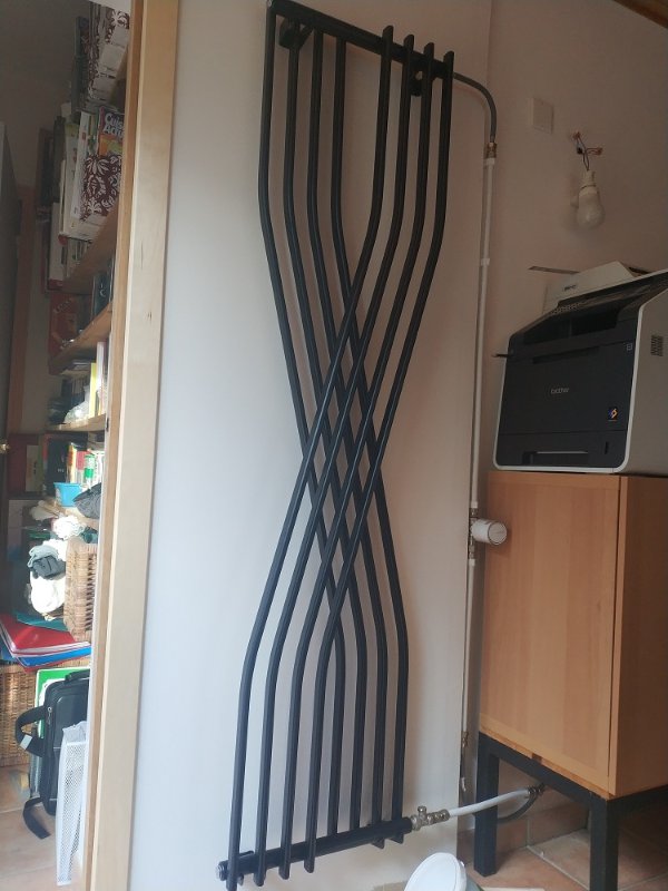

Je viens de placer un super radiateur design vertical dans mon bureau. Je pilote le chauffage par des vannes connectées.
Pour diverses raisons, cela m'arrangerait de placer l'arrivée d'eau chaude en haut du radiateur (montage possible selon la doc) avec sortie en bas du même côté. Reste le problème de la tête thermo et de son thermomètre intégré qui va se trouver à 1m80 du sol et presque 1m au dessus de son niveau actuel.
Vu que l'air chaud monte, cela risque t-il de poser problème et d'avoir par exemple 23°C à 1m80 et 17°C à 1m00 ? ou la hauteur est négligeable ?
Merci d'avance pour vos avis.

A mon avis, tu vas voir une différence.
Mais il suffira de rerégler la consigne vu de la tête pour gérer ce cas.
Après, supposition de ma part (sachant que je ne sais pas quels systèmes connecté tu utilises), certains systèmes doivent permettent de :
* faire un décalage sur la tête. Ils mesurent 23? mais affichent 20. Pour tenir compte du positionnement.
* ne pas utiliser la sonde intégrée, mais une distante (par exemple dans le salon, si tu as une sonde d'ambiance posée au mur)

C''est du netatmo, je ne me rappelles pas avoir vu de sondes déportés, mais effectivement monter la consigne est une solution simple :) - on va tester dès qu'il fera froid.

Voici ma solution finale pour ne pas avoir le robinet thermostatique à 2m du sol :) à voir à l'usage quand on remettra le chauffage :)

Très astucieux comme position ;) Faut juste espérer que le radiateur ne fausse pas la mesure de température.
J'ai pendant un temps utilisé des têtes électroniques, et je suis revenu aux têtes classiques, car le trop de precision de la tête électronique avait tendance à couper le chauffage en plein hiver (capteur trompé par la chaleur rayonnée par le radiateur).
