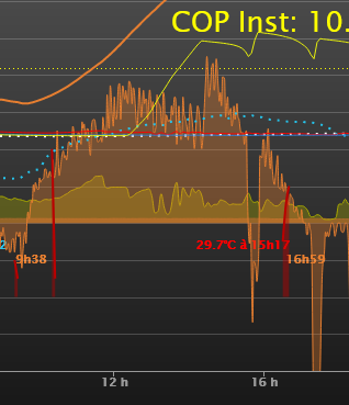

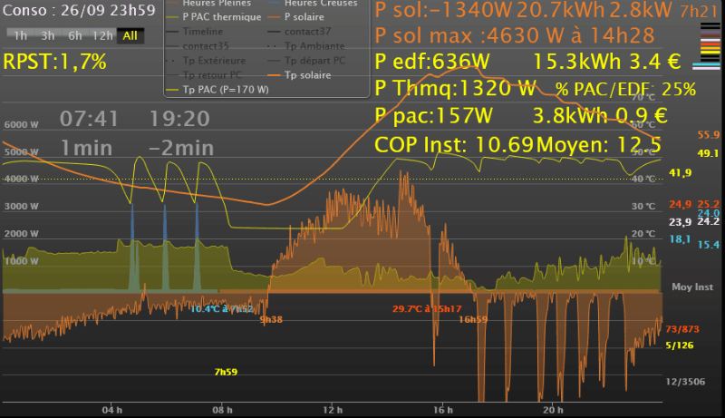

la météo de ces derniers jours (ensoleillés le jour et plus froid la nuit) permet l'expérimentation.
Ligne orange la Tp du cumulus solaire
Ligne jaune la Tp de l'échangeur de la PAC.
Aplat jaune : puissance thermique envoyée dans le plancher chauffant.
Aplat orange: puissance échangée par le cumulus solaire (vers le haut : gain solaire , vers le bas: pertes soit par soutirage d'eau chaude sanitaire soit par envoi dans l'échangeur de la PAC.
L'idée de départ est d'augmenter le rendement solaire en déchargeant le cumulus solaire dans le plancher chauffant uniquement si le lendemain est ensoleillé.
Cette vanne permet aussi de garder une Tp > 40°C entre 18h et 22h pour garder de l'eau suffisamment chaude pour une douche puis de décharger après 22h et toute la nuit si le lendemain est ensoleillé.
Elle permet aussi de limiter à 50°C la Tp de l'eau de la PAC (sinon défaut HP)
par contre elle ne permet pas la fermeture automatique en cas de coupure de courant.(pas de ressort, ni condensateur)
Elle est pilotée par un seul GPIO du raspberry qui contrôle tous les paramètres toutes les minutes.
Le plus surprenant est l'anticipation de la vanne sur la météo du lendemain.
Modifié en dernier par pierre0007 le sam. sept. 30, 2023 8:44 am, modifié 1 fois.
pierre0007
Messages : 43
Enregistré le : lun. sept. 26, 2022 19:19 pm
Re: Recherche électrovanne à boisseau sphérique
Message par pierre0007 »
Détail surprenant : entre 4h et 8h du matin le thermosiphon est toujours actif (mais moins puissant) alors que la Tp l'eau dans la PAC est supérieure à la Tp de l'eau du cumulus ! (la PAC a démarré 3 fois)
Cela vient du fait que la Tp de l'échangeur de la PAC est mesurée sur le haut de l'échangeur tandis que le départ PC est sur le bas , l'arrivée du cumulus solaire vers l'échangeur PAC se fait lui aussi sur le bas .
Vers 12h 30 : La Tp du cumulus solaire est suffisamment élevée pour non seulement réchauffer le plancher chauffant mais aussi de commencer à faire monter la Tp de l'échangeur PAC
La vanne va ensuite se fermer et s'ouvrir plusieurs fois pour limiter et garder la Tp de l'échangeur PAC autour de 50°C en déchargeant le cumulus solaire
Modifié en dernier par pierre0007 le sam. sept. 30, 2023 7:52 am, modifié 1 fois.
pierre0007
Messages : 43
La nuit suivante, elle reste ouverte: la chaleur du cumulus solaire est envoyée directement dans le plancher chauffant.
vers 4h du matin la Tp du cumulus solaire n'est plus suffisante pour garder la Tp échangeur PAC à 50°C : celle-ci s'écroule mais le cumulus solaire continue de se décharger dans le PC avec une puissance de plus en plus faible (aplat jaune)
à 9h35 le cumulus solaire est à 30°C et peut commencer un nouveau cycle de chauffe bien plus tôt dans la matinée
Cela permet de récupérer de la chaleur solaire tous les jours et de la transférer dans le plancher chauffant la nuit depuis une semaine

Je suis agréablement surpris par le rendu de tes graphiques ? c'est fait avec quoi ?
Librairie Javascript High charts + beaucoup de php
