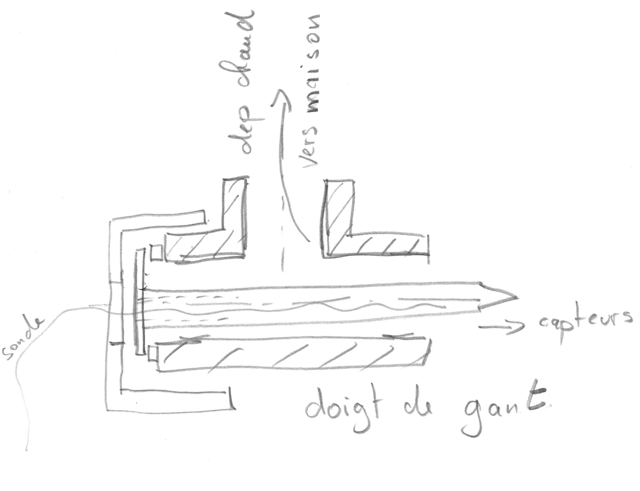

Pour égayer ce sujet j'ajoute un shéma de doigt de gant . Je l'ai piqué à P Amet sur l'autre forum, j'espère qu'il ne m'en voudra pas.
Oui cela marche très bien c'est ce que j'ai fait. Attention au recuit: le tube devient mou (c'est le but) et rapidement pas cylindrique (là c'est moins drôle).
Repasser après un coup de perceuse avec un foret de 6,2 c'est parfait, cela laisse un peu de place pour mettre de la graisse thermique. Attention le montage est tellement étanche qu'il est difficile de pousser la sonde au fond et encore plus de l'en retirer. Le truc c'est de faire cela à chaud en trempant le doigt de gant dans de l'eau bouillante
- Sh?ma doit de gant avec T filet
- doigt gant.jpg (11.01 Kio) Vu 5158 fois

- ametpierre
- Messages : 1648
Pierre, c'est Yann qui maitrise mieux l'OCR que les doigts de gants. :?
J'aimerais avoir plus de détails :
Pour une sonde Crouzet qui semble être un tube en laiton duquel sort le fil, il faut donc lui souder une rondelle pour générer "la tête de clou" figurant sur ton dessin ??
Ensuite, tu perces un bouchon, pour y faire passer le fil, puis tu soudes ce bouchon sur le T en serrant suffisamment "la tête de clou" pour que celle-ci appuye sur le joint Gaz par exemple et que le montage soit bien étanche ??
