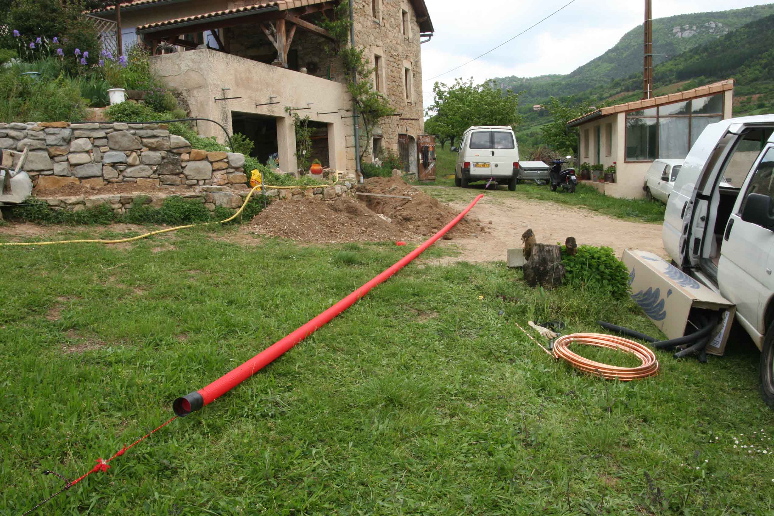

j'ai 14 m de ligne enterrée. j'ai utilisé pour isoler mon cuivre de 22 des manchons isolant haute t° de 13 mm d'épaisseur ( type eurobatex que j'ai touché à 4.29€ ht le m ,c'est trés cher), le tout glissé dans de la gaine edf de 75 mm de diamétre ( en 19mm d'épaisseur ça ne rentre pas dans de la 75mm). Je n'ai pas trop galéré pour enfiler le tout.

TdL
Messages : 6
Enregistré le : dim. déc. 03, 2006 18:21 pm
Localisation : Montauban (82)
Message par TdL »
Avec 50m aller + 50m retour et en régime établi ensoleilement constant:
Deta temp arrivée serpentin ballon ~ -1.5°C (+/- 0.5°C)
Constitution de la ligne enterrée:
-PER d25
-Manchon isolant d28xep19mm (Insultube)
-gaine annelée electrique d92mm
Photo tranchée avant recouvrement
