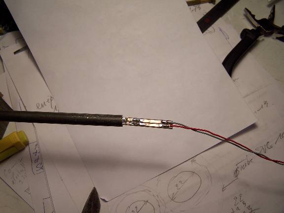

longueur 40 cm diamètre 6/8
soudé à l'argent et bien centré sur un bouchon en laiton
le fond du tube est écrasé et soudé à l'argent aussi
le tout est comme tu peux le voir au bout et en haut des capteurs.
j'en suis tres satisfait.....certainement du à sa longueur.
la pt 1000 est monté sur un circuit imprimé maison et sur du feullard de cuivre recourbé en bout pour frotter et faire contact sur la parroie du tube cuivre

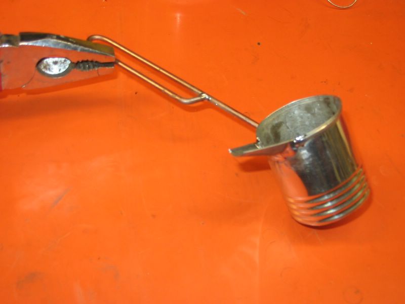

allez, juste pour le plaisir ! voici une petite mesurette calibree utilisee pour le mesurage de cire d'abeille chaude. C'est realise maison avec des bouts de boites a conserve d'1 L de petits pois et 1 baguette de chalumeau pour faire la poignee. Elle mesure moins de 3cm de hauteur ...
