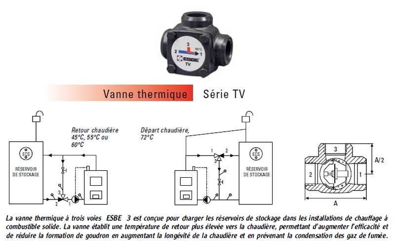

Ci dessous un extrait de la doc de la vanne VT que j'ai installée avec mon insert bouilleur . J'ai un modèle 55°C monté sur le retour .
Les modèles 72°C sont plutôt utilisés sur le circuit départ , comme l'indique le croquis de droite .
La température de 45° ou + indique le seuil à partir duquel le clapet va commencer à s'ouvrir , puis , plus la température va augmenter , plus la vanne va s'ouvrir en "libérant" la circulation vers le circuit de chauffage/ballon tampon et un nouvel équilibre de température va s'établir entre l'eau en boucle et l'eau de retour .
J'aurai tendance à dire qu'une ouverture à 50°C est suffisante si on brule du bois bien sec et si on fait des flambées franches .
Dès que la puissance sera là , la température augmentera de toute façon .
Gérald
