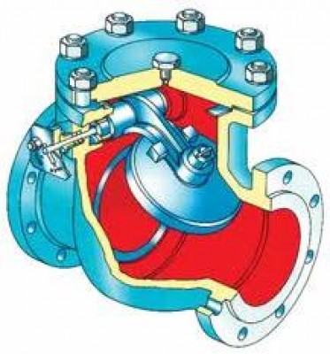

A priori plus fiable, tu as les clapets à battant

Je suis d'accord avec Valtrède, ils ont en outre l'avantage de n'engendrer que très peu de perte de charge, par contre il faut un ensemble battant/portée entièrement en laiton si on veut monter en température; car il en exite avec des battants recouverts d'une matière synthétique pour assurer l'étancheité.

et ça se monte horizontal ou vertical ? la doc est pas claire ou je suis bouché ?

[quote="Bernard (de Cagnes)"]Bonsoir,
ben si, axe du clapet horizontal, canalisation verticale, l'axe est perpendiculaire au tube
bon donc je ne peux le mettre sur une tuyauterie horizontale

Ben si on peut le mettre sur une canalisation horizontale. Il faut surtout mettre le battant en haut.enthalpîe a écrit : bon donc je ne peux le mettre sur une tuyauterie horizontale
Les doc ça sert à quoi ........
Axe clapet à placer horizontalement, la meilleure position
étant: axe horizontal sur canalisation verticale,

Ben si on peut le mettre sur une canalisation horizontale. Il faut surtout mettre le battant en haut.remi.450 a écrit :[referp=86531;quote="enthalpîe"]
le battant ? l'axe du battant . oui c'est évident pour qu'il puisse se fermer par gravité
ça sert si elle sont compréhensibles. moi j'ai pas comprisLes doc ça sert à quoi ........Axe clapet à placer horizontalement, la meilleure position
