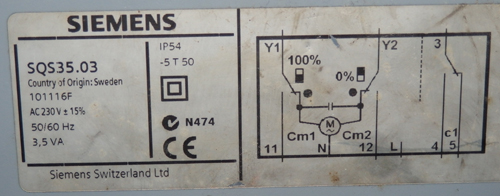

Bonjour Picsou,
Tu peux te servir de la V3V SQS 35.03 en guise de vanne d'inversion.
Il te suffit de faire un montage électrique avec un relais à 2 contacts.
Au repos le relais alimente le côté Y1.
Quand le relais est sous tension il alimente le côté Y2 et la vanne change de position tout simplement.

Ce genre de relais avec 1 ou 2 inverseurs
http://gfinder.findernet.com//assets/Se ... /S46FR.pdf
Au fait as-tu au moins la V3V Siemens SQS 35 ???
