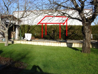

merci pour toutes vos idées,l'appentis à cette endroit ne me dit rien (':lol:') par contre à l'extrémité de l'étendage il y a le garage ( 7m de long , 3m au fétage) également au sud, sans masque, la distance de 20m entre l'annexe et l'habitation ou sera placer le ballon solaire est elle résonnable?

[ la distance de 20m entre l'annexe et l'habitation ou sera placer le ballon solaire est elle résonnable?]
une petite réponse s'il vous plait (':-)')

Juste sur ta derniere question, mais je n'ai pas pris le temps de relire ton sujet
, pas de soucis par retour d'expérience , j'ai 25 metres allé et ca marche nickel

Hello André, tous
la distance est semble t il jouable, je viens de (re) consulter le CR de Patrick07
il me semblait bien que ses capteurs étaient loin:
"Les capteurs sont installés au sol, loin (40m) de la partie chaufferie de la maison"
pour te rassurer, voir son compte rendu
http://www.apper-solaire.org/Pages/Expe ... a%20plaqu/
Penser à bien isoler, ce serait dommage d'en perdre (trop) en route.

BOnjour,
Aucun problème quand à la distance, il faut isoler cela comme il faut, j'ai posté à plusieurs reprises là dessus, je suis moi même très éloigné de ma pac et aucun souci, je ne perds qu1° entre la pac et mon ballon

Bien sûr attention au dimensionnement des tuyaux et du circulateur par rapport aux pertes de charge

pour calculer le dimensionnement du circulateur et des conduites , il me faut les pertes de charge des panneaux et celle du serpentin du ballon.
SOLAIRE DIFFUSION ne donne pas d'infos à ce propos ( LMT 112 et ballon 300L)(':sad:')
