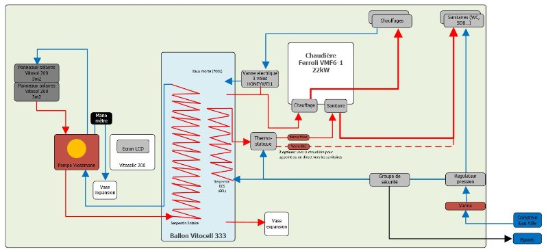

voici ma compréhension de mon installation basée sur mon observation et vos réponses (encore merci!)
donc l'eau morte:
1) elle est chauffée par les serpentins solaires
2) elle chauffe les serpentins ECS
3) elle passe dans les radiateurs
j'ai bien compris ?
concernant la 3 voies HONEYWELL branchées sur sortie/entrée radiateur, à quoi sert elle?
sinon je confirme que aujourdh'ui bcp de soleil, mais parfois quelques nuages, la température du glycol passe de 120 à 60, mais jamais le moteur tourne :-(
donc cela explique pourquoi mon ballon ne chauffe pas.
merci!
Rod

Re: vanne thermostatique et anti-légionellose
Bravo
J'y connais rien en combinaisons chaudières/solaires mais si ça correspond exactement à ton installation, j2c va se régaler.
Tu peux affiner les caractéristiques du champ solaire. et voir cette histoire de purgeur au sommet.
Tu peux aussi corriger les serpentins. Le solaire est toujours en bas de ballon, pour collecter au mieux, lisse dans ton cas. Le serpentin de production ecs fait toute la hauteur du ballon et est souvent annelé.
Concernant les vases d'expansions, un ballon tampon, s'il est sous pression, nécessite un volume d'environ 10% du volume total. soit à minima 70 litres dans ton cas. Parfois blanc en sanitaire mais pas forcément. Regarde bien ça aussi puisque ça fait partie d'une maintenance normale.

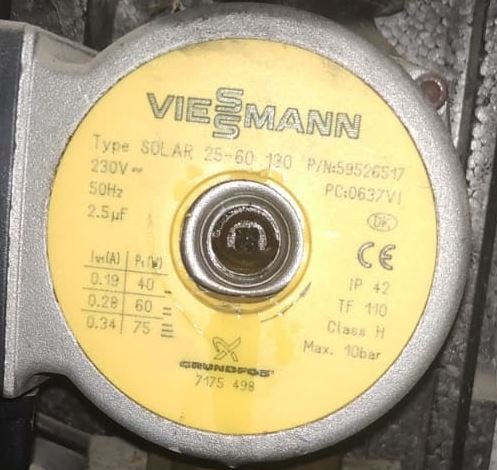

J'oubliais... ton circu pose peut-être problème. Tu dois pouvoir enlever la coque isolante. La rotation avec un tournevis après avoir enlevé la vis centrale peut être remplacée par un petit coup sec sur le corps de pompe. Il faut le faire quand le circu est alimenté, pour le dégommer. Avec un multimètre, tu peux vérifier qu'il est alimenté et tourne ou pas. 230v, donc.

alors le circulateur n'a pas tourné de la journée, du coup j'ai tourné la grosse vis, ca a pissé en continue, sans jamais s'arrêter d'ailleurs, mais pas grand chose non plus (un demi verre en tout).
j'ai pas pu tourner le moteur, j'avais un gros tournevis plat, mais la vis à l'interieur etait plutot du genre allen carré et petite:
le temps que je courre chercher un autre outil (genre petit tournevis plat) elle s'est mise à tourner!
pourvue que ca dure, je vérifierais demain!
il faut savoir qu'il y a une dizaine de jour, le circulateur couinait grave, a tel point que je coupais le disjoncteur , puis je remettais en route au bout d'une heure, mais ca finissait toujours par recommencer à couiner.
donc il est suremet mort.

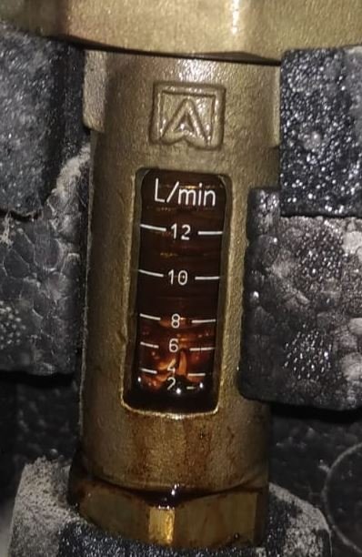

par contre ce "truc" est censé m'afficher le débit et bouger non? mais il est statique et ne m'affiche pas le débit, ou alors je ne sais pas le lire:
donc est il defectueux?

Les rotors des circus tournent en baignant dans l'eau, c'est normal. c'est dailleurs ce qui les refroidit. par contre, sans flotte, ou avec de l'air qui stagne, ils cavitent et c'est pas bon pour leur santé.
Les débimètres sont souvent sales et parfois moins libres avec les années. parfois ça circule mais il faut vraiment s'appliquer pour le voir à travers la crasse. à voir le tien, et à imaginer ce qui a pu se produire sans entretien pendant un moment, il est peut-être prudent de remplacer le glycol. Vidanger, rincer et repartir sur une base saine que tu connais.
On peut le vérifier, au congélo, avec un réfractomètre... mais s'il parait suspect, c'est à prévoir.
