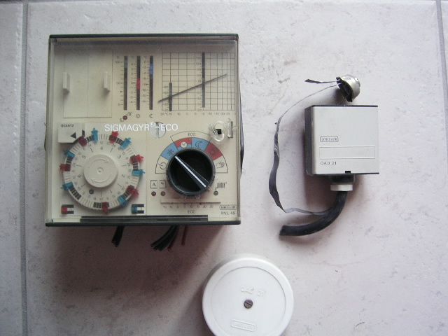

Pour Remi.450
Le régulateur que vous présentez est un RVL45 de fabrication Landis et gyr.
Régulation en fonction des conditions extérieures ( sonde de départ,sonde extérieure,horloge hebdomadère et fonction "Eco").
Remarque : ce matériel comporte à l'intérieur un petit accumulateur pour la sauvegarde de l'horloge (72 heures).Si coulure le dessouder car risque de corrosion du circuit imprimé.
En ce qui concerne la vanne 3 voies et le servomoteur 3 points.
Landis et Gyr et Staefa Control ont été regroupés par Siemens.
1) Se raccorder sur : www.landisstaefa.com
2) choose a country : France
3) gestion énergétique (les produits de régulation CVC).
4) vannes et servomoteurs Actavis
exemple : vanne 3 voies VB131 en DN20- servomoteur SQL33.00 et kit de
montage ASK32.
Bonne recherche

Pour info il y a des régulateurs sur ebay (rvl/rvp).
