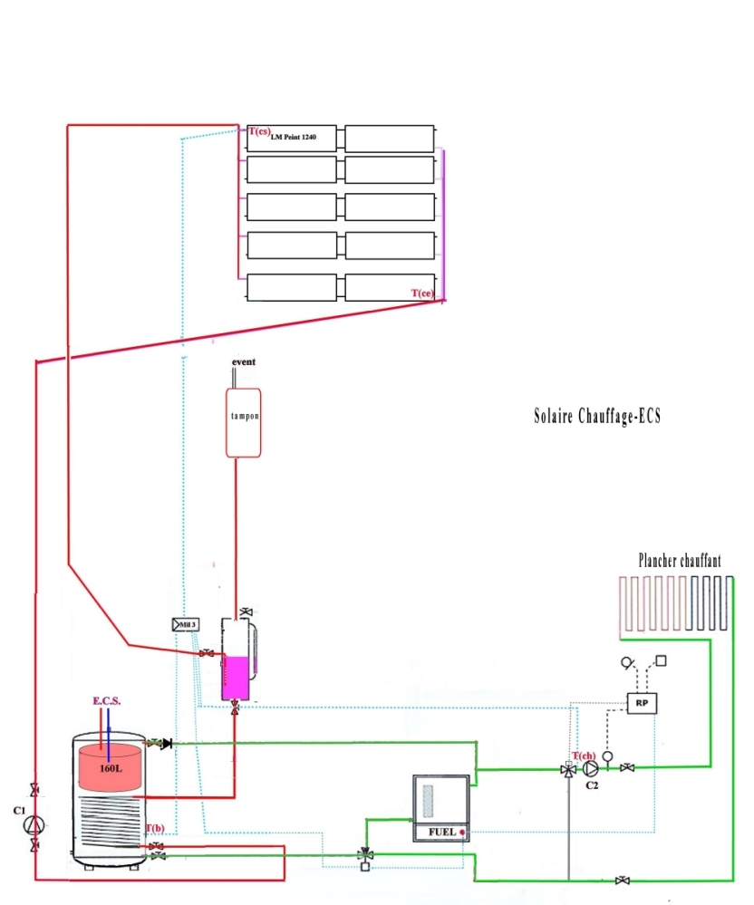

Alors avec tous ces conseils j'ai passé la journée à installer un ballon de 20l dans un recoin à 1m50 sous le bas des capteurs avec une mise à l'air libre.
Ce ballon se vide dans le tampon initial dans le sous-sol.
J'ai essayé avec un sel circulateur Wilo 25x70. La boucle ne se remplit pas.
Je n'ai pas pu monter sur le toit à cause du vent pour ouvrir le purgeur qui est toujours en place mais serré. Est-ce la grosse bulle qui doit se former la haut qui bloque tout??
Dès que le vent mollit, je monte là-haut

Je joins la modif.
Peut-être faut-il tirer un tube entre le point haut et ce nouveau tampon secondaire???
JP

Je suppose qu'aprés ce rajout de réservoir a 1.5 metre sous les panneaux tu a fait le complément d'eau pour en avoir dedans .( attention au gel de ta ligne montante , oui je sais a banyuls ça gel pas fort )
peu tu décrire ta liaison réservoir tampon , échangeur , circulateur ( nature et section )
pierre
pierre

Et alors..!!! si tu,as réussi à loger une réserve (que tu appelles "tampon" )
Sous les capteurs (panneaux), ....tu reprends la fiche ou CR sur la vidange, et tu verras que il faut , en série, et dans l'ordre de marche:
Circulateur - montée - capteurs - descente - réserve - serpentin du ballon - et recircul....( vanne de remplissange, mano et soupape sécurité, en bas, avant le circul...+ purjeur en haut de la réserve pour le remplissage.)
Recalculer le volume réserve, 20 l, ça passe pour 2 capteurs.. Si + , faut un peu plus gros...
(Sur le dessin précédent, la remontée à la reserve sert à rien...)
Encore une fois...relis les fiches et CR, tu comprendras la simplicité et logique du système..
Cdlt.

Alors je suis monté sur le toit et j'ai viré le purgeur du faitage et aussi resserré quelques raccords (qui peut-être faisaient des bulles...)
Donc j'ai un ballon tampon de 20l à 1m50 sous les capteurs j'espère qu'il va rentrer dans une gaine technique d'une salle de bain (pour le moment il est sur le lavabo!! Il se remplit par le bas depuis le ballon tampon du sous-sol (pour Guy) je ne peux faire autrement?
Ce tampon a une mise à l'air libre et il se vide dans un autre tampon dans le sous-sol. J'ai du supprimer la mise à l'air libre sur ce tampon (elle se fait enprincipe quand le premier ballon est vide. C'est dans ce ballon que se fait le retour capteur à mis hauteur du ballon.
il ya aussi la mise à niveau . Le départ pour le serpentin se fait sous le ballon puis le ou les circulateurs et départ vers les panneaux.
J'ai fini ce soir et n'ai pas pu tester... à chaque jour suffit sa peine... pour peu que ça ne marche pas je passerai une mauvaise nuit!!!
Mon inquiétude c'est au point haut, s'il n'y a as de purgeur comment l'air peut-il redescendre complètement dans le tampon ébulleur du sous-sol??
Bonsoir les mais et merci de vos conseils sûrement éclairés ... et les douces paroles de Guy!!!! sans rancune!!

Guy, je descends mettre les circulateurs en route... ça doit marcher maintenant que j'ai une colonne d'eau suffisante pour pousser, puis quand le tampon du haut est vide je dois fonctionner avec le tampon du bas qui alors a l'évent qui fonctionne...
j'y vais
Merci à toi, j'ai toujours été partisan du drain-back bien qu'étant dans une région pratiquement sans gel et l'été avec les panneaux à 70° d'inclinaison je ne pense pas surchauffer.
Jean-Paul
j'y vais
Jean-Paul

C'est mieux..!!Mais l'air ou l'eau iront difficilement dans ta réserve haute....
Tel que présenté, la reserve du haut est un "vase d'expansion" qu'il vaut mieux fermé vu su position.
Il vaudrait mieux que le retour capteur soit connecté directement à cette réserve, (avec évent interieur), ainsi l'air reste au plus haut dans la dite réserve, (en marche) et retourne plus facicement dans les capteurs à l'arret.
(volume à revoir vu le nombre de capteurs..)
He oui, à l'arret, l'air remonte à l'envers du circuit...!!
Ainsi, les colonnes montante et descendante restent pleines d'eau, ce qui soulage le circul au démarage et en marche.
CDLT.

ça fonctionne GUY, le circuit s'est bien rempli en 3 minutes (gros bouillonnements dans le tampon bas, l'air s'est bien évacué, la tempé monte.
Le tampon haut s'est bien rempli hier soir à l'arrêt des pompes, ce matin l'eau sortait par l'évent quand la T° des capteurs à vide a commencé a monter.
Je ne peux pas faire le retour capteurs dans le tampon haut.
Pour les volumes 10 capteurs à 2,5l et 18m de tube 20 int et 9m de 18 donc environ 30l sachant que au repos maintenant la moitié des tuyaux sont remplis
Je redescends du toit et il y a des bulles qui passent toutes les 3 à 4 sec. je ne sais où elles se forment???
Jean-Paul

je prend le sujet en route
je voudrai savoir quelle est la hauteur de descente entre les panneaux et le niveau liquide du ballon
a une temperature de 20 °c et avec une hauteur de dépression d'environ 10m l'eau a tendance a "buller" mais avec une température plus élever cette dépression a tendance a diminuer d'ou apparitions de bulles
