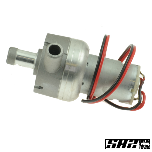

Salut à tous,
Je relance le sujet avec un lien:
http://cgi.ebay.fr/elektrische-Wasserpu ... 240%3A1318
Ça va sur des scooter et motos jusqu'a 250cc, donc ca doit bien resister à 100°C, non ?
Debit de 8l/min soit 480l/h en 12V. L'avantage c'est que le debit est proportionnel directement a la tension d'alim du moteur elec.
Vous en pensez quoi ?

bonjour, tu as aussi cela, bientot en focntionnement chez moi sur capteur vertical et radiateur derriere le mur.
bientot un cr pour cela aussi, je n'avance pas trop en ce moment, quelque petit probleme de santé.
a bientot
pompe de circulation de refroidissement voiture
pompe 12v.JPG (33.29 Kio) Vu 2550 fois

Moi ça me semble bien petit, surtout le moteur de "jouet" genre Mabuchi ou autres... En dépannage pourquoi pas, mais sinon j'aurais des doutes quand à la fiabilité et le rendement qui ne doivent pas être terribles.

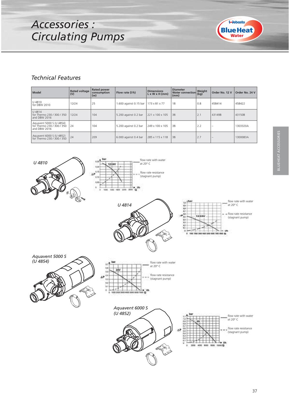

voila les données que je viens de retrouver de ce ciculateur, aussi utilisé sur les chauffages de campincar.

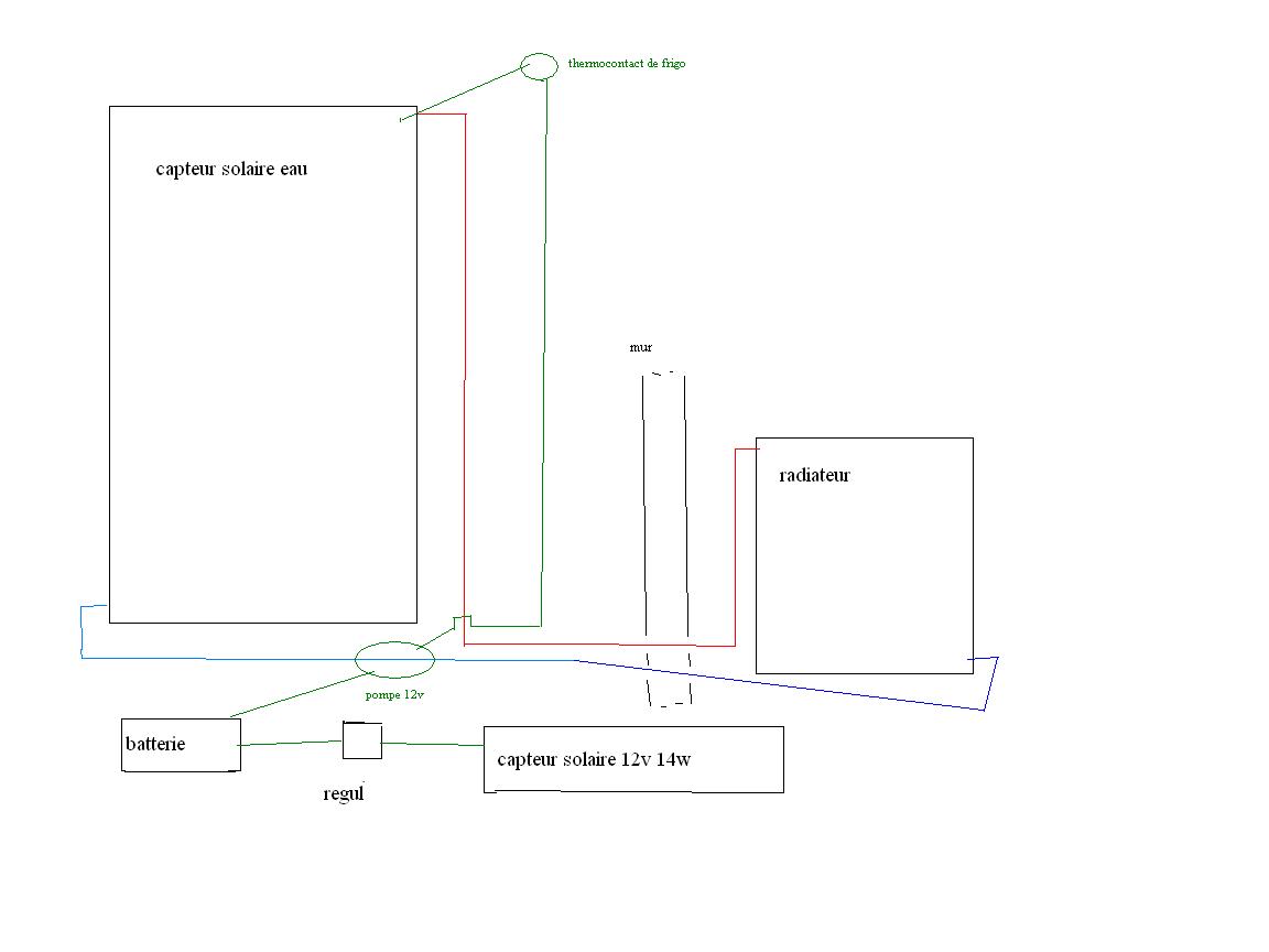

et voila rapidement fait un petit schema de mon installation radiateur sur capteur direct.

Si c'est une pompe avec une puisance max de 25W en 12 24V
Je pense que le regulateur et la baterie sont peut etre superflue.
Vous ne risquez pas grand ghose a essayer de brancher en direct sur un paneau de 14W.

moi ce qui me fait un peu peur...c'est dans l'usage ou il y a de la pression 1.5k à 2 k dans le circuit....comment va se comporter le système? y a t'il un presse étoupe? ou autre ?
gérard

La version "scooter", je l'avais utilisé il y trèèèèès longtemps.
On s'en servait sur les mobylettes qui étaientt en thermosiphon à l'origine : elle chauffaient trop après les "bricoles de moteurs"
On y mettait donc ces pompes ... ça ne chauffait plus assez ... trop de débit :???:
En pression, je me souviens d'un durite éclatée sur à une coupure d'alimentation de la pompe. Je ne sais pas la pression qu'elle avait subie mais elle était donnée à 10 bars.
La pompe n'avait pas bronché.
Faudrait voir les caractéristiques exactes ... celle de Tigrou a l'air de faire.
Reste à voir la longévité ... si pour le prix d'une Laing tu en as 3 des autres, ça peut se tester ;-)

bonjour, les deux circulateur de voiture que j'ai, acheter en GB il y a deux ans, pour 45euros pieces neuve (pas la photo), cela ce trouve aussi dans les casses auto, sur certaines voiture de la marque WV Audi etc...
et d'apres les données technique, prevu pour 100degré (pas du solaire) et pression d'un systeme de refroidissement de voiture, donc largement au dessus du systeme solaire.
je viens de faire un test avec une, conso de 1,5A au demarrage et ensuite cela ce stabilise entre 1,1A et 1,3A, temperature de l'eau du test 45degrés.
debit aux vue de mes yeux et avec un seau receptacle de 10litres a 3metres au dessus, apres calcul rapide entre 500 a 1000litres heures.
apres demontage, l'accouplement entre le moteur et la pompe et magnetique, donc sans axe avec presse etoupe ou autre.
voila voila voila
a bientot.
