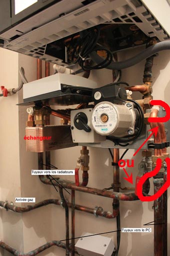

Le vase d'expansion devrait être sur le circuit plancher entre le collecteur plancher et l'échangeur (sous la chaudière serait normal).
Encore une histoire de vase :roll:
Mais si pas de vase là c'est inquiétant et cela peut être la source du bruit.
De plus il devrait y avoir une soupape de sécurité associée à ce vase.
Il devrait y avoir sur le circuit plancher un manomètre et un remplissage aussi.

Bon ben, je sens que j'ai bien fait de montrer mon installation à d'autres ...
Je vais demander à mon installateur de me faire ça dans les règles.
Entre le schémas 3 et le schémas 2, il y a peu de différence il me semble. Je ne vois que l'échangeur. C'est le boîtier parallélépipédique couleur cuivre c'est bien ça ?

j'ai étudié les schémas et tes photos.
il n'ont pas fait simple chez Viessmann,
je pense qu'il y a un by-pass entre les 2 circuits visible sur une des photos il est juste au-dessus de l'échangeur (je ne vois pas à quoi sert l'échangeur) donc pas besoin d'un 2° vase.
je persiste à penser que la vitesse de l'eau est trop importante sur le plancher

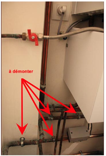

tu pourrais essayer (dans un premier temps) comme l'a dit Montéric d'ouvrir tous les colliers de fixation des tubes du plancher (voir photo)
dans un 2° temps vider l'installation, démonter les tubes départ plancher, monter un flexible à la place, reremplir , mettre en service et essayer voir si le bruit est toujours là ! (voir photo flexible trait rouge)

Bernard est dans le vrai: il y a by-pass sur l'échangeur, donc pas de vase en + et tutti quanti !

Ok, j'ai vu le by-pass sur l'échangeur en photo 4. Pas simple viesmann

Toi qui a l'air de connaitre Viessmann, Pourquoi l'échangeur puisque qu'il y a communication entre les 2 circuits ? :-? :-?
py73
Messages : 254
Message par py73 »
Non, c'est la première que je posais depuis bien longtemps (d'hab c'est du DD) et j'ai toujours pas compris l'utilité du truc... Si ce n'est compliquer l'installation !
La réponse du Tech Viessmann: chez Viessmann, c'est comme ça ! C'est une spécificité !

Je suis parvenu (en jouant sur les températures de consigne) à ne faire fonctionner que le circuit radiateur. On n'entend pas de bruit du tout (ou très faible). Le soucis ne vient donc que du circuit PC, maintenant c'est certain.
J'ai démonté les vis comme indiqué par Bernard. Rien. Pas d'effet (ou à peine décelable).
Par contre, je ne sais pas si vous avez remarqué sur mes photos, mais les tuyaux qui partent vers le PC traversent le mur sans être gainés. Le raccord de plâtre vient à même le cuivre, et des 2 côtés de la cloison. Il doit y avoir une marge de progression là, non ?
