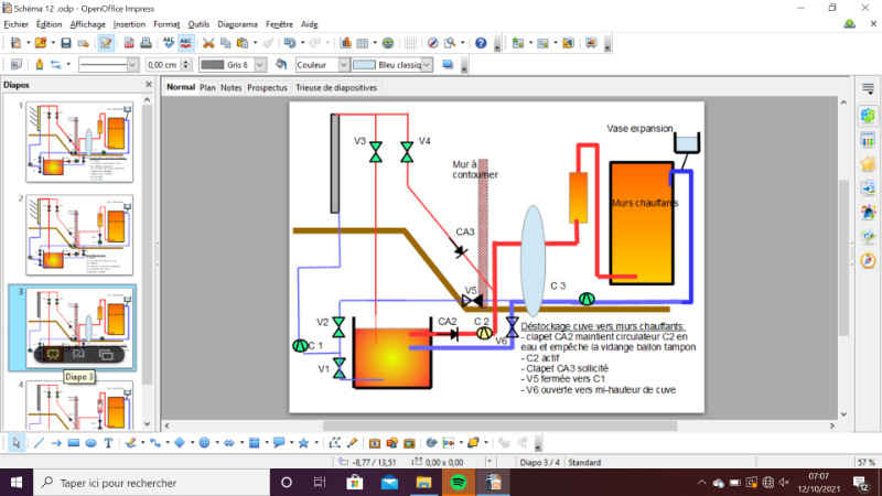

voici un schéma plus proche de la configuration réelle des lieux. j'ai cependant une interrogation sur la vanne V1.
D'après ce que je comprends, une vannes 3 voies bloque ou oriente l'écoulement de l'eau dans 2 directions : une entrée + 2 sorties.
Dans mon schéma, selon le mode d'exploitation du solaire, cette vanne V1 dois bloquer 3 directions différentes.
Est ce que cela existe ? ou dois-je utiliser 3 vannes distinctes ?

La vanne 3V est un aiguillage gauche droite .. Il y a toujours un passage d'un côté.
Les vannes proportionnelles mélangent deux fluides mais c'est pareil pas 3 états

Bernard (Lyon)
- Messages : 816
Re: Mur chauffant et perte de charge
Merci Michel et Patrick
je pense avoir résolu le problème en ajoutant un clapet anti-retour (CA2).
Finalement, j'ai repris mon schéma avec des vannes simples. Je n'ai pas encore comparé les prix des vannes 3 voies avec le prix des vannes simples, mais en terme de compréhension, les vannes simples, c'est ... plus simple ! (surtout en utilisant l'antagonisme NO/NF)

j'ai mis un peu de temps à revenir, mais j'avais 200 m de tuyau à mettre aux murs.
J'ai retravaillé mes schémas, et je crois que j'arrivé à ce que je veux.
Je vous mets les schémas en PJ : Vous en pensez quoi ?
NB : Est il utile que j'ouvre une discussion spécifique, car on s'éloigne de la notion de pertes de charges ?

Il faudrait que je regarde tes schémas + attentivement, mais à priori tu devrais pouvoir virer le circu C2, et CA1 et CA3 en positionnant le circu C3 autrement...

et avec un bouteille casse pression, ce serait pas plus simple que toutes ces vannes?
voir mon install
voir mon install
mon installation: http://www.apper-solaire.org/Pages/Expe ... index.html

J'ai essayé de supprimer un circulateur, il faut une vanne de plus, mais il reste comme un boulet sur le circuit de retour des murs chauffants.
Bonjour Ringeval
J'avais déjà pris connaissance de ton systême de bouteille casse-pression, puis ... oublié. Je m'y replonge. Cela semble effectivement très intéressant. Je reviendrai avec mes questions.
Bonjour Ringeval

Bon alors pour moi, cette bouteille casse-pression fonctionne comme une vanne 4 voies (d'après ce que j'en ai compris) : un circuit chaud sur laquelle un second circuit vient prendre les calories.
Est ce que c'est transposable avec mes 2 sources de chaleur distinctes pour mes murs chauffants : panneaux solaires d'un côté, et cuve de l'autre ?

je n'ai pas trop suivi ton projet, mais je ne vois pas pourquoi cela ne fonctionnerait pas.Est ce que c'est transposable avec mes 2 sources de chaleur distinctes pour mes murs chauffants : panneaux solaires d'un côté, et cuve de l'autre ?
essaye de refaire un schéma avec cette bouteille
thierry

mon projet consiste à me passer d'échangeur, de faire de l'auto-vidange et d'utiliser une citerne enterrée (après isolation).
Comme ma citerne est ouverte, je dois mettre des clapets et vannes pour bloquer l'écoulement naturel, ou pour bloquer les retours crées par un circulateur actif.
J'ai testé sur mon schéma la bouteille casse pression, et apparemment, cela ne supprime pas grand chose chez moi : qu'un clapet anti-retour (CA1 au dessus de C3).

je crois que tu n'as pas compris la bouteille casse pression
le principe de cette bouteille casse pression, avec uniquement les circulateurs
thierry
thierry
- bernard.png (69.52 Kio) Vu 3181 fois

Merci pour le schéma Ringeval .. désolé je ne comprends pas (mais pas du tout
) ton schéma. En particulier cette fameuse bouteille représentée comme une "nourrice" ou une capacité de mélange .. en fait ça doit pas être ça ..
Je ne vois pas comment les panneaux vont donner l'eau chaude à la cuve etc ... sauf avec le deuxième circulateur (??)
Désolé ..
Désolé ..

Ringeval a donné sur son schéma comment est alimenté le mur chauffant via la bouteille casse-pression à partir des panneaux solaires et aussi à partir de la cuve lorsqu'elle est chaude.
Merci Ringeval d'avoir pris le temps de faire un schéma.
Je vais reprendre les miens et inclure également le chauffage de la cuve à partir des panneaux.
