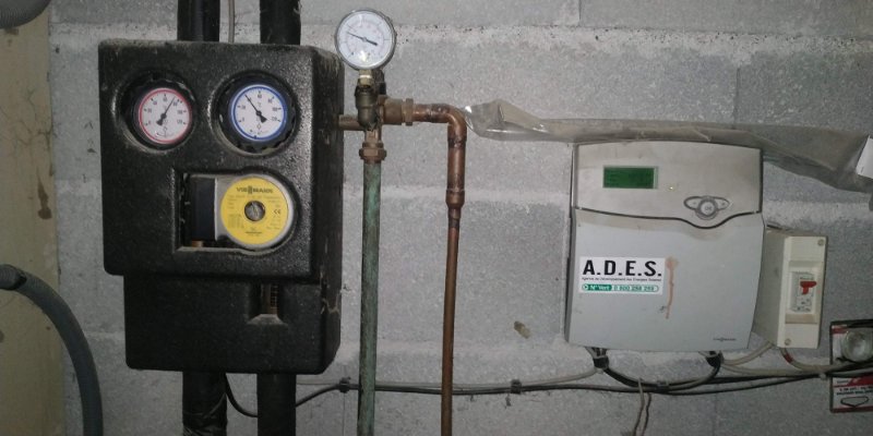

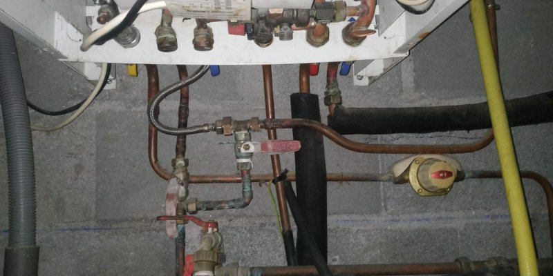

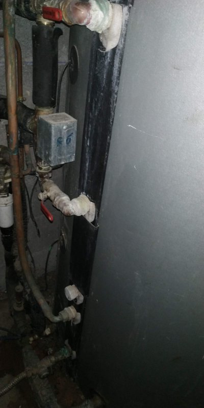

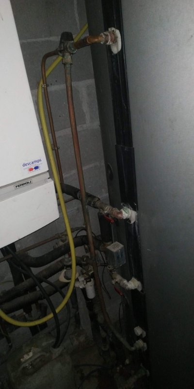

en fait je viens d'acheter une maison et pour la première fois de ma vie j'utilise une chaudière a gaz, ET en plus un systeme solaire!
Ca me fait assez peur car je n'y connais rien, et ca fait vraiment usine à gaz pour un novice. il y a des tuyaux et des vannes de partout, sans parler de 2 vases d'expansion (un sur le ballon, et en en sortie du viesmann vitosolic 200)

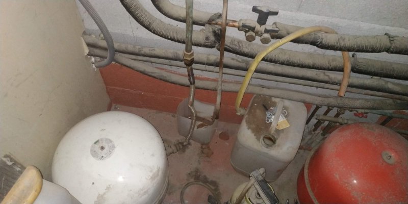

j'ai donc une chaudière FERROLI murale à gaz a ventouse (radiateur + sanitaire).
qui peut prendre comme source un ballon ECS inconnu ! j'ai beau cherché une plaque je ne vois rien! et je n'ai pas de doc.
il fait 2m de haut, et bien 80 cm de diametre voir un peu plus.
ma compréhension est que le ballon est uniquement chauffé par le solaire, et que le ballon peut optionnellement venir en entrée de la chaudière, qui va faire l'appoint pour monter la température (mais j'imagine que cela ne suffirait pas pour tuer la légionnelle vu que cela durerait à peine quelques secondes le temps d'arriver à ma douche. j'imagie que ces bactèries résistent un peu plus que ca...). mais bon comme vous le dites en fait vu que l'eau est renouvellée, pas de souci.
en jouant avec les vannes, et en été, j'ai compris qu'on est censé faire en sorte que l'eau chaude de sortie de ballon ne passe pas par la chaudière à gaz, mais comme la température du ballon est insuffisante (dixit ma femme pour son bain!) j'ai du changer la position des vannes pour que l'eau passe par la chaudière.

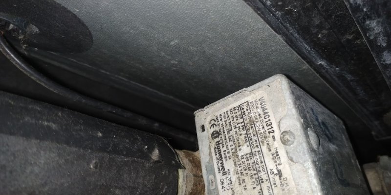

pourquoi la température est insuffisante? ca c'est une autre histoire. il y a 2 thermomètres mecaniques en facade du ballon, qui indiquent 20°.
ca n'a pas l'aire de bouger, je vérifierais demain, pourtant beaucoup de soleil sur Nice aujourd'hui.
quand aux 2 thermometres au niveau de la pompe du circuit, comportement bizarre.
ce matin la sortie (couleur rouge) m'indiquait 90, l'autre couleur bleu (l'arrivée) plus de 120 degré, l'aiguille etait au max du max, genre 130, mais il n'y avait meme plus de chiffre à ce niveau là...
le moteur ne tournait pas, donc j'imagine que cela cause la chauffe extrême:
https://drive.google.com/file/d/1ytg8XW ... sp=sharing
et là maintenant les 2 Indiquent la meme température 40°.. et je sens comme une vibration au niveau du moteur qui doit donc tourner.
donc j'imagine que le ballon devrait monter en température, je vais regarder encore demain...
il y aussi un ecran LCD de controle déporté, qui m'indiquait ce matin des températures dont je n'ai aucune idée à quoi elles correspondent:
Tcapt: 136.9 => cela avait l'air de correspondre avec la température d'entrée du moteur (bleu), sauf que maintenant l'aiguille de température d'entrée indique 40 mais cette valeur sur le LCD est passée de 136.9 à 28 maintenant. donc cela ne correspond plus
Tres: 23.5
Sonde 5: 25.8
Sonde 6: 22.8
Rod

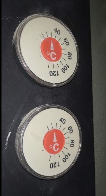

Tu vas trouver de l'aide ici, si tu décris bien l'install.
Y'a pas eu de transmission orale et papiers par le vendeur ?
Tu as tout intérêt à bien connaitre ton install, l'investissement et l'installation sont déjà faits, donc tout bénef !
Quelques conseils :
Une petite présentation , pour connaitre tes compétences, par exemple, et localisation dans le profil.
Héberger des photos de l'install sur le forum, pour qu'elles ne disparaissent pas par la suite.
Commencer par faire des schémas à main levée pour commencer à comprendre les différents constituants.
Tcapt, 136,9, c'est sonde haute dans les capteurs. c'est chaud, surtout s'il y a du glycol (antigel) qui peut caraméliser si ça monte trop haut.

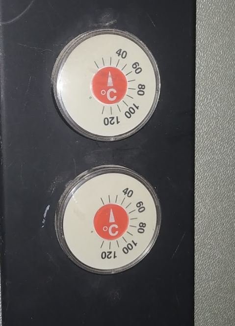

en tout cas mon ballon indique toujours une température d'environ 30°/20]° au bout de 24h et pas mal de soleil hier.
Hier: ce matin: on dirait que les thermomètres sont cassés car ils n'ont pas bougé d'un mm!!, je vais les surveiller...
s'ils marchent cela veut dire que ni le solaire ni le système de hauffe électrique n'ont fonctionné. dans tous les cas, hier j'ai désativé la chaudière pour n'avoir que l'eau du ballon et effectivement l'eau etait plutot froide (pas autant que l'eau froide d'arrivée)...

voici mon installation, mais je n'ai pas beaucoup de recul, car c'est dans un espace assez restreint:
La température du fluide est bien monté en une heure pasant de 20 à 70°. je ne sais pas a quoi sert la vis du rond jaune?
voici les sorties/entrées du ballon il semble que l'on soit limité à 3 Photos donc à suivre...
Re: vanne thermostatique et anti-légionellose
ici on peut jouer sur les 2 vannes rouges verticales (ecrit dessus hiver/ete) pour faire passer la sortie eau chaude par la chaudière (hiver) ou la bypasser (été).
je l'ai mis en mode hiver cet été, pour que l'eau soit plus chaude:
Merci pour tes photos.
Je vais potasser ça.
Ton installation manque d'amour.. et tu es sur le bon forum pour te réapproprier cette installation.
Combien as-tu de capteurs sur le toit ? Je suppose que tu en as au moins 4.
A ce que je vois, c'est une chaudière propane (ça ne change rien au sujet).
Avec le soleil qui donne actuellement, ton installation devrait être très chaude.
Pour répondre à la question "c'est quoi la vis sur le rond jaune".
Le rond jaune, c'est ton circulateur solaire. Cette vis permet d'accéder au rotor du circulateur pour le dégommer (vérifier qu'il tourne, et en fonction, mettre un coup de tourne vis à l'intérieur pour le refaire tourner.)
Tu peux aller visiter, en dévissant. Préfère faire ça, tôt le matin.. quand le liquide est froid. ça va pisser un peu (met une bassine). Tu prends un grand tourne vis, et tu l'insère dans l'orifice (une fois la grosse vis retirée). Tu as accès au rotor, qui doit pouvoir tourner librement. Ensuite tu refermes.
ça permettra déjà d'exclure un problème de circulation lié au circulateur.
Il faudrait que je regarde la notice, afin de mettre l'installation en mode "test".
Je suppose que tes panneaux sont sur le toit... et que l'inspection .. ou la purge ne sera pas aisée.
As-tu des papiers indiquant la dernière vidange du glycol ?
Quand je vois les température que prennent tes panneaux.. je sens un problème de circulation. Avec un ballon aussi froid, tes panneaux ne devraient pas dépasser les 35 à 40° le matin.. et monter à 10 - 15° au dessus de la température ballon.. en fin d'après midi (avant de s'arrêter).
Je t'encourage à potasser la notice du vitosolic. Et de nous donner les différents réglages de ta régulation.
