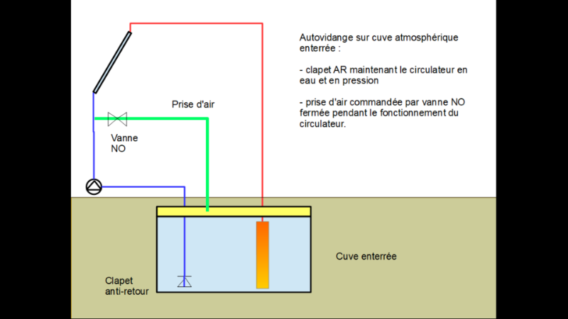

Donc je recommence la description imaginée de ma future installation en autovidange sur cuve atmosphérique :
- une cuve toutes eaux enterrée (devenue inutile après le passage du tout à l'égout.)
- circulateur(1 ou 2 en série ?) installé en surface et maintien en eau avec un clapet antiretour au départ de la prise d'eau.
- capteurs à 5 m
- prise d'air partant du haut de la cuve et débouchant en dessous des capteurs, en zone hors gel, sur la branche montante.
- cette prise d'air est commandée par une vanne NO dont la fermeture est commandée par le fonctionnement du circulateur.
- le circulateur s'arrête, la vanne s'ouvre, ce qui favorise la vidange des capteurs dans la cuve.
- l'air n'est pas renouvellé, mais recyclé (si j'arrive à étancher la partie haute de la cuve ?).
- si un seul circulateur est insuffisant, un second est placé en série. Il est actionné temporairement pendant les démarrages par une temporisation.
NB : dois je ouvrir un nouveau sujet ?

Bernard, tu peux tenter de faire un schéma de l'installation prévue ? Et ses contraintes.

Voici un schéma explicatif qui peut éventuellement répondre au problème évoqué par JL44 puisque la hauteur manométrique résiduelle à vaincre est moindre pour le circulateur.
Capture d’écran (18).png (68.22 Kio) Vu 3789 fois
