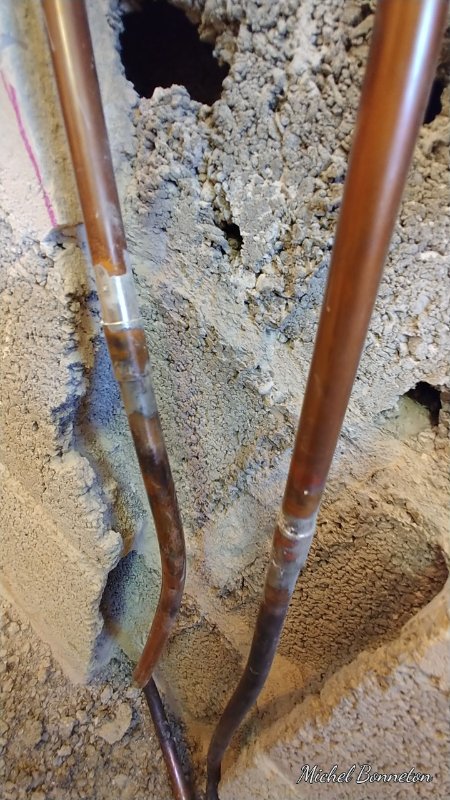

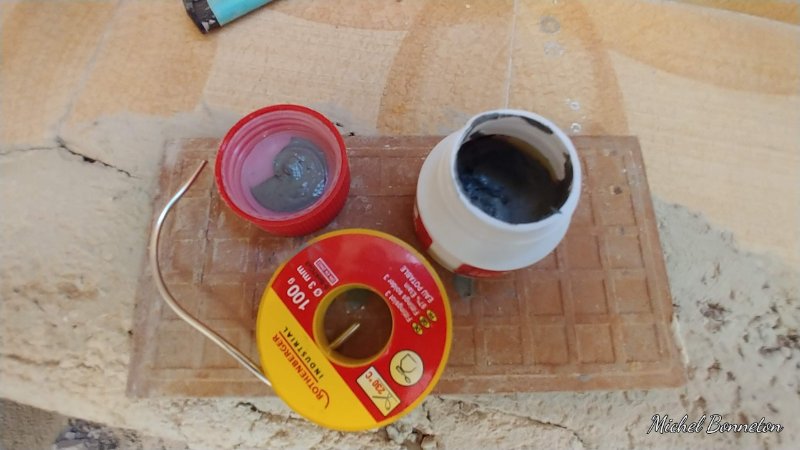

Pas sur des capteurs, mais ma tuyauterie eau sanitaire sdb, soudée à l'étain à 230°. ça marche très bien, avec un petit chalumeau classique qui monte à 500°.
