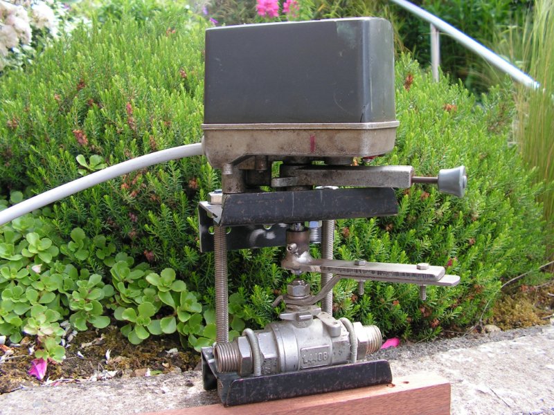

si tu n'en trouve pas des" toute faite" tu peut la faire toi même.moi j'en ai fait une il y a plusieurs années et elle est toujours en service.chez le ferrailleur un motoréducteur de vanne 3 voies ,une vanne 1/4 de tour ,le tout récupéré pour 3 sous .et pas compliqué.

On ne peut pas avoir le beurre et l'argent du beurre, une vanne monostable consomme en permanence (sauf cas complexe évoqué ci-dessus), une bistable ne consomme que pendant la transition, mais ne se remet pas en position en cas de coupure d'énergie.
A moins d'avoir un stockage local d'énergie avec gestion automatisé (électronique + une batterie ?) mais on n'est plus sur une simple vanne mais un système autonome plus complexe et plus onéreux (mais pourquoi pas si le besoin le nécessite), comment faire la différence entre absence d'alimentation car coupure de courant qui nécessite une fermeture d'urgence et absence d'alimentation car on est en économie dénergie ?
Dans le cas classique du ressort, il faut en permanence consommer pour contrer le ressort qui se déploie dès la perte d'alimentation, peut importe la raison. En hydraulique dans mon travail, on double certaines valves en série avec une valve à boisseau sphérique motorisée pour l'étanchéité, commandée en 220V mais ne consommant pas en fin de course, mais du coup sans rappel automatique, et une simple vanne NF à rappel ressort pour la sécurité, qui elle consomme en permanence lorsqu'ouverte, mais qui consomme beacoup moins que celle à boisseau sphérique qui a beaucoup de frottements.
- Messages : 3234
Re: Recherche électrovanne à boisseau sphérique
De toute façon, avec son besoin :
* on alimente, ça ouvre
* on alimente pas, ça ferme
... il faut alimenter en continu pour que ça reste ouvert.
Son but, est d'utiliser un seul GPIO pour piloter sa vanne à bille.
